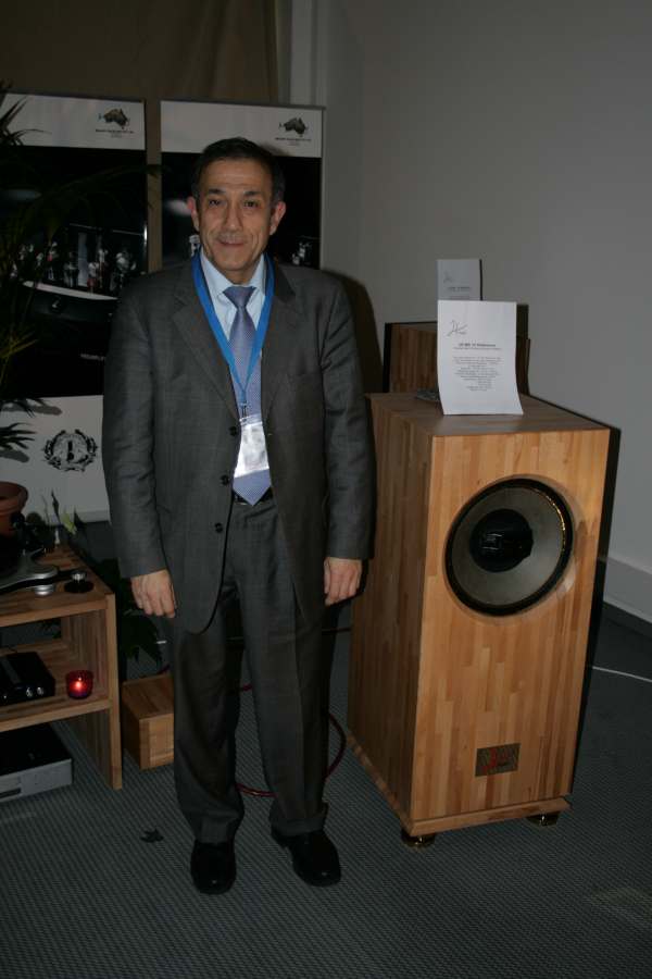

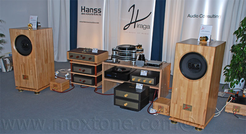

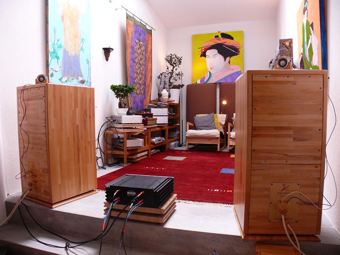

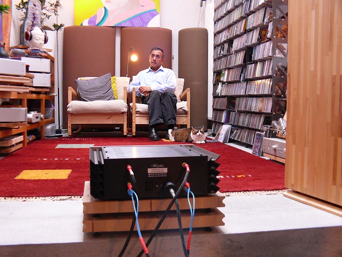

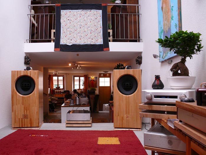

Aquí subo un ejemplo de Jean Hiraga, aunque desconozco si esas sean de pino.
:alabanza::alabanza::alabanza: al señor Hiraga ;););)
Aquí escuchando un F5, de First Watt (de Nelson Pass).
PD: toda caja o componente resuena, en mayor o menor medida, aunque las presiones interiores sean mínimas. La caja Voigt es de dimensiones importantes: OJO con los paneles más extensos.
El ejemplo es válido, pero ahí no estamos hablando de una caja tipo Voigt, ni siquiera es un bass reflex , se la ve totalmente cerrada ...??? para dilucidar por los expertos, una sealed con ese parlante ? , que es el famoso coaxial de Altec Lansing, el 604 E de 15 ", amado por los nostálgicos del vintage, y no tan valorado de acuerdo a los índices de distorsión actuales, esa horn ahí adelante del cono , hace unas lindas reflexiones, pero, como siempre, una cosa es lo que se mide y otra lo que se escucha, es como cuando los amantes de los valvulares decimos : Tienen distorsión mayor que en un SS ? Entonces, que viva la distorsión ! :eek:
