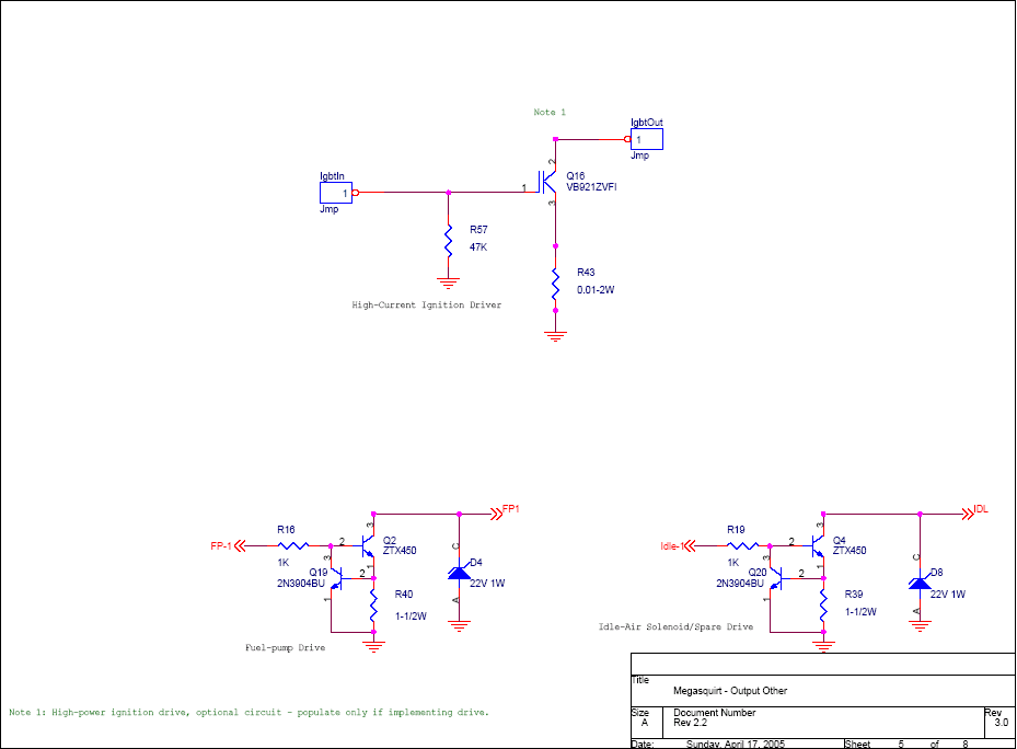

Aqui mismo tengo una centralita de un vehiculo y no lleva ningun condensador ni nada, solo un transistor. Ademas si conoces la megasquirt puedes mirar el esquema de encendido el cual no lleva nada excepto un VB921ZVFI.

despues de mucho estudiarlo ya encontre el problema en ese esquema. El problema es que el mosfet lleva un zener para protejerlo de mas tension de la que pueda soportar, este zener a tan bajo voltaje hace que la chispa sea menos potente (menor voltaje). Para solucionarlo busca un mosfet de alto voltaje +350V y prueba, veras que te funciona mejor. Acabo de hacer una simulacion y en efecto entre mas tension soporte mas potente es la chispa en el secundario. Si le pones un transistor tipo BJT no tendras este problema ya que no llevan zener.

Buscate un IGBT, incluso los venden dedicados para bobinas del automovil.

a mi me funciona bien en ese experimento porque esta a presion atmosferica, entonces la resistencia es menor y no necesita mucha potencia de chispa para que salte el arco.
Pero en un cilindro la mezcla esta a presion, para crear el arco (chispa) necesita una mayor tension, y el mosfet con el diodo hace que esa tension sea algo menor a la ideal. Como has podido ver en la web que te puse estan sobre 350V.
Si no encuentras estos, porque es cierto que son complicados de encontrar miralo por ebay http://www.ebay.es/sch/i.html?_from...&_nkw=ignition+igbt&_sacat=See-All-Categories
mira que sirvan para tu bobina (intensidad maxima).
