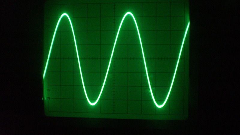

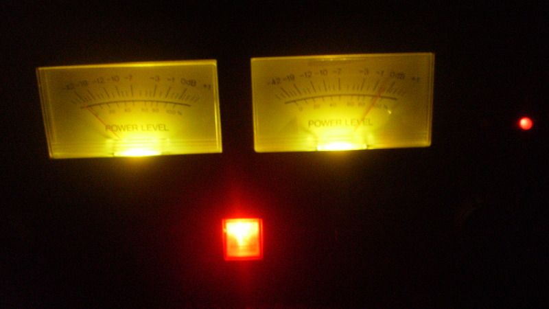

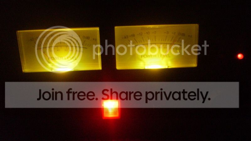

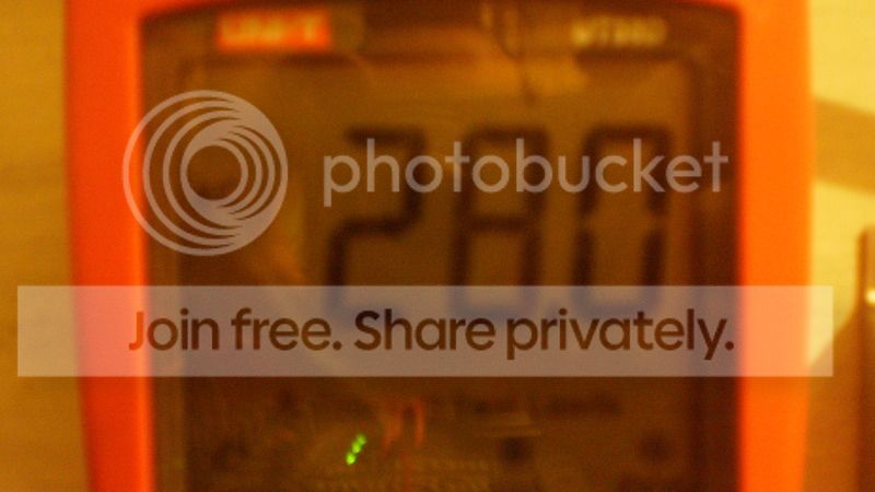

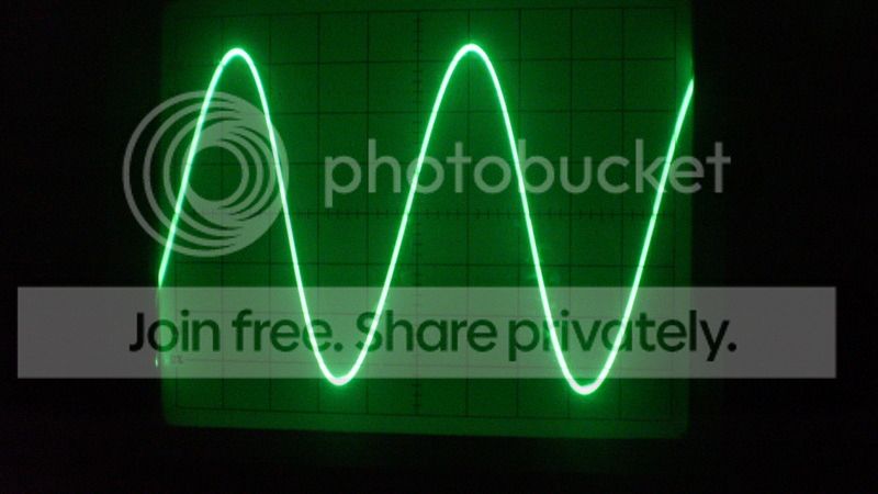

Vuelvo por acá a dejar un par de fotos y un dato mas: medido en RMS y con carga a resistiva de 8 ohms (7.8 para ser exactos) nos da al borde del recorte 100 Watts.
1000 hz y 10 v por división
Horrible foto del tester marcando 28v en alterna (con 50 hz marca 27.4v)
Vúmetro del canal derecho llegando al 0dB y con el indicador de protección encendido (estamos al borde del recorte)
Un abrazo!
