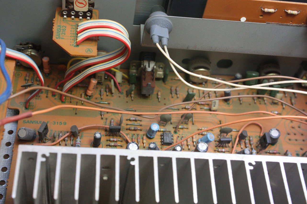

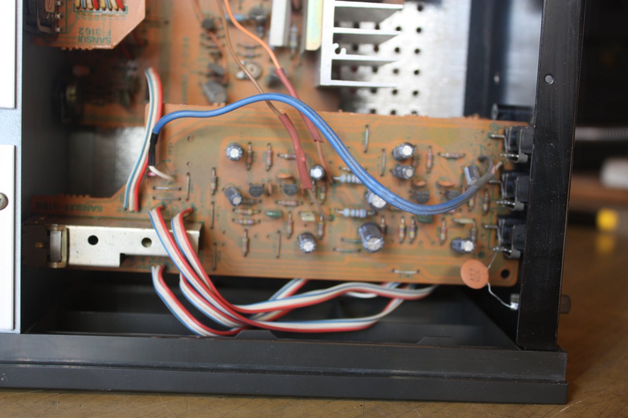

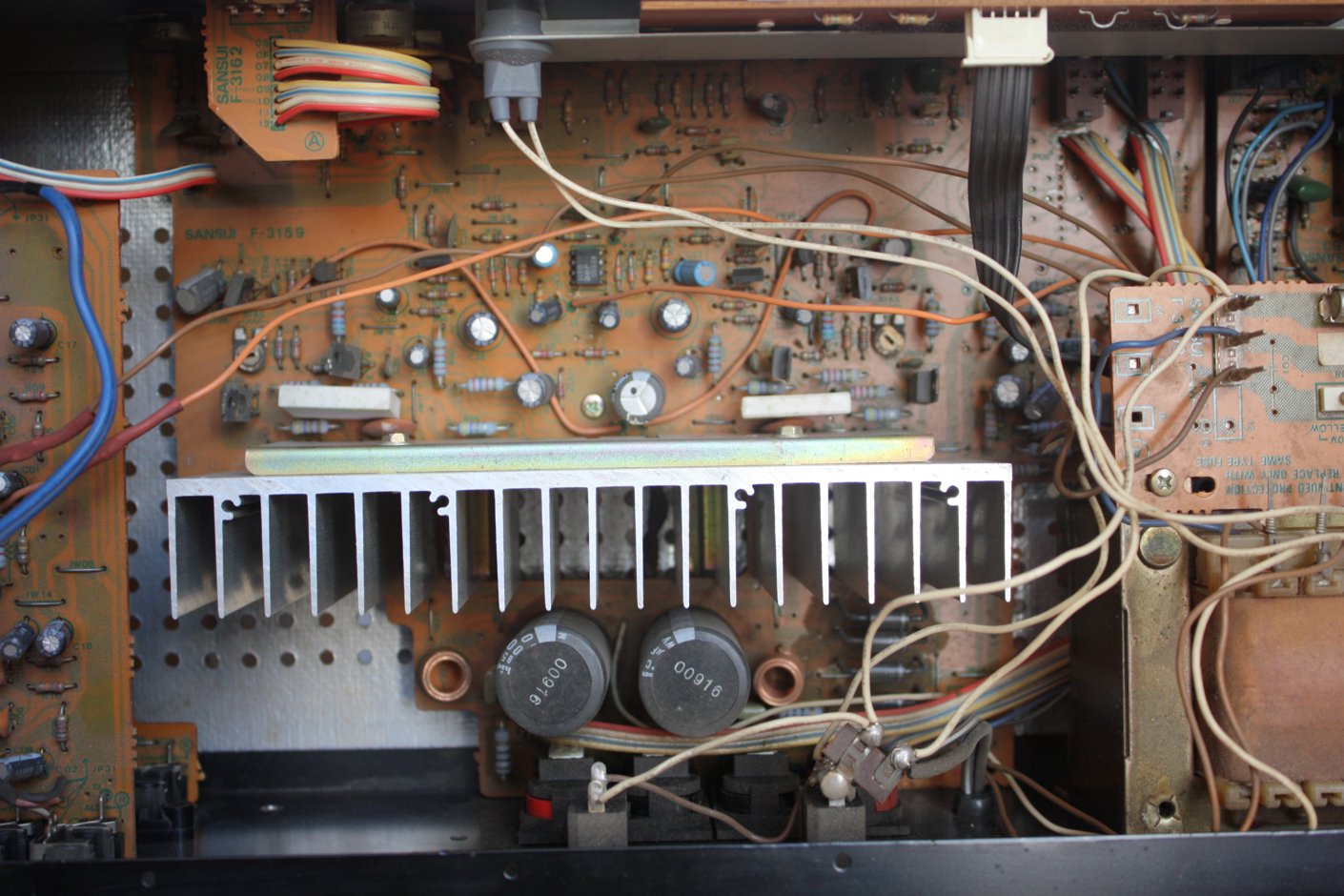

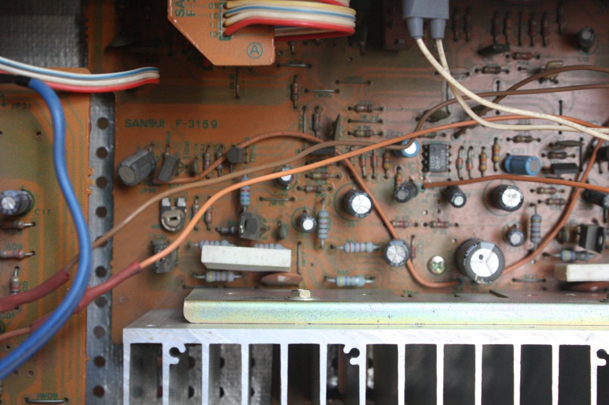

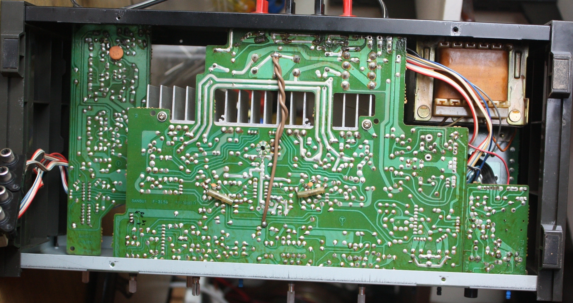

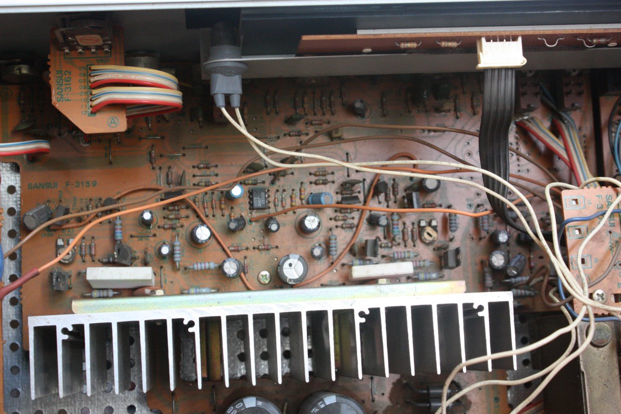

pakox : mando fotos del ampli como me pediste
Si queres mas , saque otras , avisame y pasame un privado con tu mail.... son enormes
buenisssima!!! la foto,inmejorable,increible la calidad de la imagen¿que resolucion es?puede apreciarse que esta 100% original,te agradeceria una ultima, del lado de los componentes para cotejar que se reemplazo en el mio,ya mismo empiezo a desarmarlo,con esta foto creo que e exito esta asegurado,gracias!!! antonioaa,si me permitis el atrevimiento ya te considero un amigazo!!!,en cuanto al mensaje privado segun entendi se necesitan 25 mensajes como minimo para poder enviarlo,y hasta ahora solo publique 3.
Ni intenté del ladol componentes porque esta bastante tiznados por los años que tienen encima... no se ve NADA....
Las otras que tengo tienen mas detalle y tengo un primer plano del pre , por si te interesa, las saque con una camara de 12 Mpixel, la achique un poco para poder subirla ...
entiendo perfectamente ,un simple calculo delatarian unos 30 años del ampli, supongo,y eso no es poco. Ya casi esta totalmente desguazado,le tomare unas fotos para que veas de Que se trata mi epopeya,la seccion que esta mas deteriorada es la de los presets creo que invirtiendo la imagen que subiste seria el derecho,pero si es complicado,no te preocupes,ya es demasiado considerado de tu parte,disculpame si soy reiterativo,pero no puedo evitar agradecerte una vez mas.
