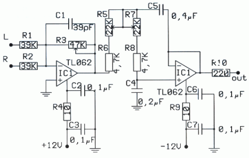

en realidad yo quiero hacer un subwoofer la idea es pasar de esterioa mono como hablan aca y tambien hacer un filtro pasa bajos aca en contre uno que hace las dos cosas ala ves sirbe? que opinan me pueden dar una mano por favor.
http://www.diy-electronic-projects.com/p7-Low-pass-filter-Subwoofer
la idea es hacer un filtro de 2do orden este es ??

Circuito en la web que posteaste vos:
Circuito de Elektor sugerido por Ezavalla:
attachment.php
Circuito de Fogonazo:
attachment.php
Los dos primeros son lo mismo, apenas si cambia algún valor. El de Fogo es esencialmente igual a los anteriores, con algunos chiches más.
Lo que hizo EZavalla fue sugerirte (sin faltarte el respeto según mi opinión) que te pusieras a comparar los esquemas y (en el mejor de los casos) a leer la teoría sobre el asunto para entender cómo funcionan. Y en una forma indirecta te pidió que usaras el buscador del foro.
Si te faltó el respeto en algún momento, por favor indicá dónde para corregir el asunto.

¿Se puede hacer dos filtros pasabajos, uno para cada señal, y al final de los mismos antes que ingresen las señales al amplificador poner una resistencia de 10k en cada señal para convertirla en mono? Funcionará bien?
