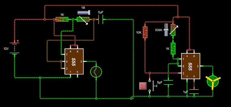

A mi me interesaría saber como puedo encender un Monoestable con el disparo de un circuito Astable, lo que quiero es encender un motor cada un determinado tiempo (que lo dara el circuito astable) pero que funcione durante un determinado tiempo y se apague (esto lo hago con el monoestable) los circuitos ya los tengo hechos en el Bright Spark, aquí les doy la imagen para que me puedan ayudar.
Desde ya Muchas Gracias.
Hola.
conecta el terminal 3 de aestable (astable) al terminal 2 del monoestable (monostable).
En el aestable pon entre el terminal 7 y el Vcc 1M (potenciómetro) y 1K entre los terminales 7 y 6-2.
Chao.
elaficionado.
elaficionado Muchisimas Gracias! , estuve pensando y sacando bien los cálculos para llegar a los tiempos de activacion correctos. Me surgió una duda ¿Puede ser que el tiempo que le estaba dando con el condensador electrolitico se halla reducido a la mitad?
Por ejempo si tengo el potenciometro de 1M y 10uF en vez de disparar a los 10 segundos dispara a los 5 segundos . (Acuerdate que lo estoy simulando en el Bright Spark, antes de realizarlo) De ser asi ¿deberia multiplicar por 2 cualquier valor de condensador que quisiera poner sin importar tampoco si el 1M fuera mayor o menor su valor (ej 20M)?
Saludos y Te vuelvo a agradecer
Hola.
Si puedes usa el Livewire.
Puedes ser más específico, dime ¿cuál es frecuencia tiene el aestable, cuánto tiempo dura el monoestable?
Chao.
elaficionado.
Yo preciso que el astable de un pulso cada 12hs entonces al potenciometro le voy a agregar 3 resistencias en serie hasta llegar a 25,7Mohms o sea (25700000 ohms) y para que me de 12 hs (43200 segundos) le iva a poner un condensador de 1680uF (ESTO SALIO DE LA CUENTA 43200segundos / 25700000 ohms = 0.00168 Faradios) pero como observe que lo debia multiplicar por 2 me da como resultado 3360 uF o sea que voy a poner 3 de 1000uF y uno de 470 uF en paralelo porque ya los tengo aunque no me de exacto las 12hs cosa que no importa demaciado

El 555 no sirve para dar un pulso cada 12 horas, con suerte tienes 3 minitos.
Lo que puedes hacer el un aestable de un pulso por minuto, aplicas estos pulsos a un contador, cuando es contador llega 12 horas ó 720 minutos da un pulso.
Chao.
elaficionado.
