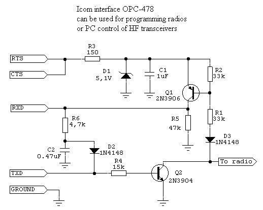

hola a todos, necesito saber si es que puedo fabricar un cable de programacion para el portátil icom ic f11s, ya que para comprarlo me sale muy caro y aparte tengo que encargarlo desde afuera, no se si necesito construir el rib para este equipo pero el cable que venden se conecta directamente a la pc.
algún programador de equipos que me ayude?
les dejo la imagen de mi equipo y el cable el cual necesito
les agradeceré cualquier ayuda que me den
