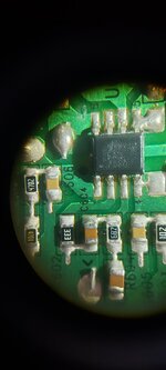

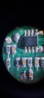

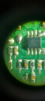

Me parece que este es FAN7530 (y no 7880), y es el circuito integrado del PFC,adjunto datasheet del mismo. Si puedes amplía el número de parte de este circuito integrado con zoom del teléfono móvil.
Adjunto fotos con binocular y luz de perfil, a ver si intuimos algo...
Traté de limpiarlo con isopropil, para quitarle el barniz, a ver si se aclaraba, pero poco. Salvo que tengáis algún truco, es lo máximo que he conseguido.
Voy con todo ello. Hoy poco a poco. Thanks.
    155.1 KB · Visitas: 5
    169.6 KB · Visitas: 5
    198.2 KB · Visitas: 5

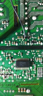

Localizado C415. Sin embargo, si en el datasheet va a masa, en el circuito parece que conecta con el transistor Q403 (creo que marca).
¿Es así o estoy equivocado?
Adjunto un par de fotos para comentar.
    244.1 KB · Visitas: 4
    328.4 KB · Visitas: 4
En las fotos es imposible ver bien a dónde van las pistas. Si la patilla derecha del condensador es masa de ese circuito, te vale, suelda ahí en paralelo con el condensador.
A ver si ésta es más clara.
El problema es que no se aprecia qué pista es negativo o masa.
Las imágenes además de claras deberían abarcar más espacio de la placa, para poder apreciar todo el contexto del circuito en cuestión.
Una imagen de la placa entera por el lado soldaduras es siempre conveniente e interesante, pero hay que tener paciencia y buscar la zona, ángulo y luz perfectas para que salga la foto bien enfocada... Cosa complicada, se entiende.

Patilla 15 con resistencia 10K y masa. Creo que era así.

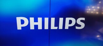

Todo sigue igual, sonido pero no imagen fija. Pantalla en negro y de vez en cuando, sale imagen y vuelta a empezar.
Lamento la captura de lo que echaban en la tv en ese momento, jajaja...
