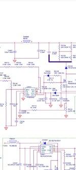

Hola yo tengo un tv Aoc modelo le32s5970/28
El cual se me quemo lo normal que eran el mosfet, la resistencia, y el ic dela fuente junto con algunas smd el punto es que reemplaze todo solo que el diodo d9104 me marca 055 en ambos sentidos y solo es un diodo que conduce en 1 y asu vez me dijeron que era por el paralelo de las resistencias pero no me cierra porque ese diodo tiene que cortar la corriente en 1 lado y cuando lo saco marca normal el diodo cosa que me hace entender que en la placa nomas se pon asi
Olvide mencionar que esa es la fuente de alimentación P01-005-002h la que estoy areglando

El diodo switching suele fallar cuando falla el IC. Si puedes cámbialo aunque te marque "bien", ya que puede haber quedado resentido por la falla.
Si lo estás midiendo en placa obviamente te va a medir lo que valgan las resistencias cercanas a él, que en tu caso es la sumatoria en serie de R9109 (10R) + R9110 (47R) = 57R que está dentro de la tolerancia de la medición del tester.

Ahhh entiendo gracias entonces en normal que en inversa me mida el mismo valor?
Porque es lo unico que me falta ya reemplaze todo lo que se me quemo y esa era la unica entriga luego todo estaria ok
