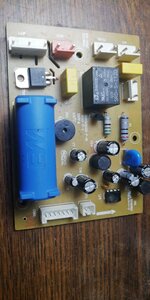

Hola colegas, quiero agradecerles este hilo porque el horno de casa tenía la misma falla. Revise, medí la tensión continua sobre el rele de la resistencia porque no calentaba y está estaba ok, reemplace el capacitor de 2 uf 250 VCA y como solo tenia el sábado un 6 uf 250 VCA de arranque de una bombita de agua, lo reemplazo y se solucionó. Ahí pensé en comprar uno perooote por dejarlo bien ubicado bajo la placa por la baja probabilidad de otro uso del 6 uf. Grandioso el pan elaborado

Hola Dos metros,
Buenas noticias!!!! no consegui un capacitor equivalente, asi que en una casa de aire acondicionado consegui uno de 2 uF, pero de 440V CA tipo caramelo que funciono perfectamente!!!
Adjunto foto del culpable y del reemplazo!
Te agradezco mucho la rápida y precisa ayuda, y la paciencia!! :)
Recordame si hay que hacer algo para que el tema quede cerrado.
Un saludo para vos y para todos!!
Esteban
Perfecto, es lo que estaba por ponerte. Considerá que la calidad del capacitor nuevo es inferior al original por lo cual no sería raro que vuelva a aparecer el mismo problema en 2 años o antes. Por suerte ya vas a saber por donde viene la mano.

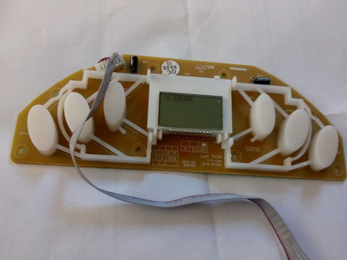

Muy buenas gente, tengo una consulta.
Soy estudiante avanzado de ingeniería electrónica pero la realidad es que tengo muy poca cancha con la reparación de circuitos electrónicos y análisis práctico de circuitos. Resulta que el hornito de pan de mi casa dejó de funcionar: No enciende, no hace luz ni ruido ni nada. Oportunidad perfecta para demostrar mi valía como electrónico no? El tema es que lo desarmé me puse a inspeccionar el circuito y la verdad no tengo ni idea de como detectar la falla ni como identificar el funcionamiento.
Tengo osciloscopio y tester a mano pero no me animo a empezar a medir a ciegas ya que todavía no estudié fuentes switching y partes del circuito están a 220.
Googlié la placa y el horno pero no encontré reparaciones ni problemas típicos.
Así que les consulto: ¿Que puede estar fallando? ¿Como lo detecto? ¿Que pinta tiene el circuito?
Gracias y disculpen la molestia
Ver el archivo adjunto 190256Ver el archivo adjunto 190257Ver el archivo adjunto 190258

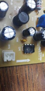

Hola tengo un horno para pan Atma HP 4031e y no enciende, la desarmé y tenía la resistencia fusible a la entrada abierta. Puentie esa resistencia para ver si arrancaba y se me quemó un integrado destruyendose el encapsulado. Alguien sabe de que integrado se trata?.
Que haya ocurrido esto me imagino que se debe a hay algo en corto más adelante? Podría ser el motor?. Adjunto una imagen de la placa. Gracias.

Anduvo a los balazos
Y mira lo mas probable es que sea un integrado controlador de fuente switching, cual? como saberlo, ademas fijate las fotos que puse parece que está borrado y con pintura

Si me va a convenir comprar la placa completa. Gracias.
