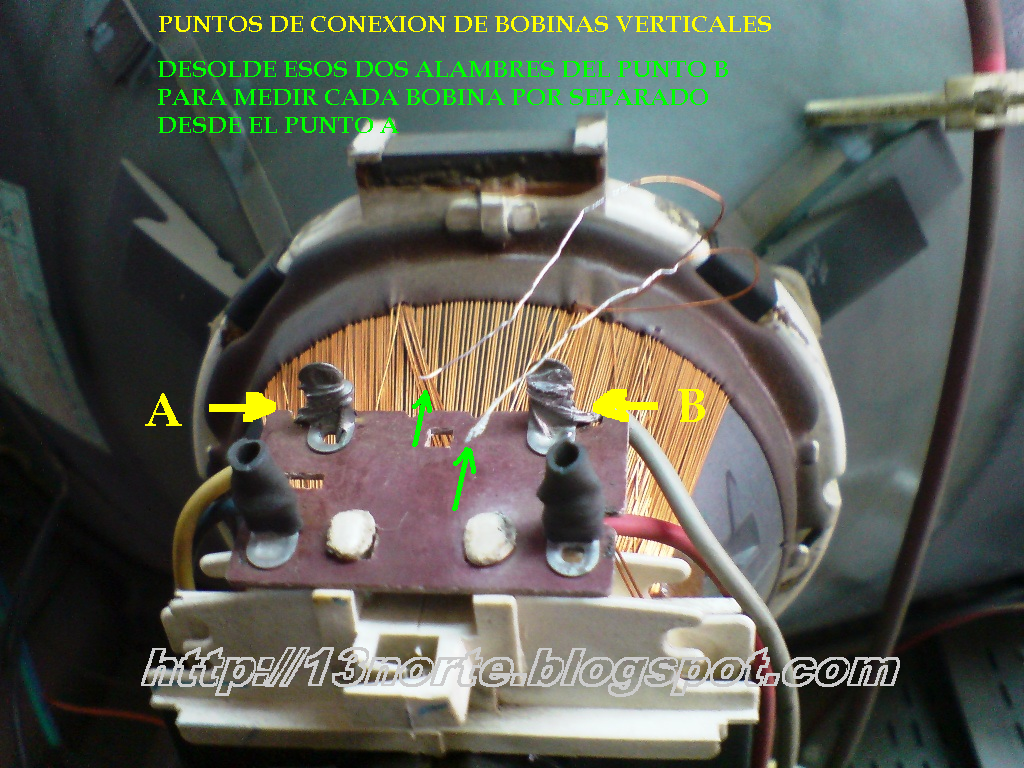

Colegas del foro despues de mucho pude solucionar el problema del vertical del tv. En definitiva eran capacitores desvalorizados los cuales cambie y tambien fijandome bien en la placa encontre una parte fisurada. De tal manera repare la tv gracias a ustedes colegas:)(y)
...respondiendo a tu pregunta ¿que es un yugo? Es un conjunto de bobinas encargadas de la deflexion horizontal y vertical en los TVs con Trc ...
Ok gracias, ya entendi lo del yugo, siempre lo habia visto pero nunca habia entendido el por que de esta pieza, y supongo que si hay algun problema de la imagen (esta arriba o abajo) por aqui devo empezar. de todos modos gracias.
