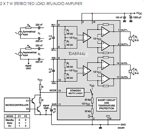

buenas le traigo otra pregunta estoy con un televisor que tiene el chasis 40-2918t6-mag1x el cual no puedo encontrar el diagrama. El problema del mismo es que no tiene audio, cheque la tensión de alimentación y esta en 18Volts, cheque falsos contacto y nada.. en fin sigo buscando soluciones
Ahora estoy midiendo el TDA8944j para saber si esta quemado, pero la falla que tenga inhabilita ambos canales, estaba pensado ir al integrado de donde viene la señal de audio que NO SË el código porque esta borrado y tratar de medir con una amplificador para saber si sale señal de mismo ( si es que eso se puede )... probaría de colocar el mismo o sea el remplazo, pero no hay casa de repuesto donde estoy e ir a Mar del plata por un integrado es un pecado. Entonces pensé en un amplificador con otro integrado :unsure: Que dicen se puede :confused:
Posdata: El modelo del televisor es cualquiera porque esta placa la saque de un televisor la cual no va en en el mismo es mas se maneja todo a control remoto porque la botonera no coincide ni las entrada en la parte de atras, en fin el solo me guio por el chasis y sus componentes. Lo demás anda bien solo que el HV del flyback esta pasado es mas arquea si tiene humedad el tubo.
saludos gracias por la escuchar
