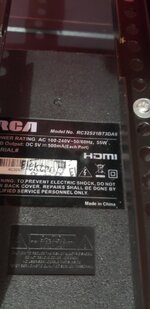

Mi smart tv es, de la marca: rca, modelo rtv32z2sm.
para que me puedan ayudar les dejo una fotos.
Muchas gracias. Que tengan excelente día.
    263.9 KB · Visitas: 23
Cuando ya casi finaliza la actualización me da install failed!#625 burn part system.
Es muy probable que la eMMC ya no sirva.
Necesitas leer su estado con el programador RT809H
En dado caso que ya no sirva, se tendrá que cambiar y realizar la programación con el programador, ya que no tendrá boot y no cargará el firmware por USB.
Para eso es necesario que al menos realices una copia del boot, ya sea por RS-232 o directamente.
También se puede extraer el boot del mismo firmware.
