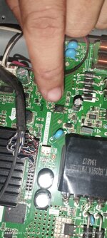

ecesito ayuda, lo que pasa es que mi televisor RCA modelo detg500m4s se quedo solo en el logo de SMART TV y no pasa de ahí.
Q
uisiera que alguien me ayudara, o si tienen el firmware para ese modelo se los agradecería mucho.
L
a placa tiene dos códigos, uno es CV339BH-BSM y por el otro lado viene MS-1E198407 o si existe otra alternativa para que vuelva a funcionar díganme por favor.
La placa tiene dos códigos, uno es CV339BH-BSM y por el otro lado viene MS-1E198407

Adjunto las fotos para que veas.
Espero me puedas ayudar.

Lo sospeché desde un principio.
Esa tarjeta es genérica ya que usa el procesador Mstar MSD318LUM y este chip no tiene soporte para controlar un sistema Smart por sí mismo, es por eso que colocan una tarjeta sobre montada a la principal.
Y aquí hay un problema... dependiendo de cómo sea inicializado el sistema, será cómo se debe actuar.
Cuando el procesador MSD318LUM es el que inicializa el sistema, la tarjeta se puede recuperar reprogramando la memoria SPI Flash, pero cuando el sistema es inicializado por la tarjeta Smart, la cosa se complica.
Y el problema es más que nada porque sobre esas tarjetas Smart no hay información, ni siquiera algún firmware.
Son similares a las de los TV BOX con Android pero hasta el momento yo no he podido encontrar cómo recuperarlas.
Por lo que he llegado a ver aquí en el taller con televisores similares, es lo siguiente...
El procesador MSD es quien toma el control, el TV enciende normal y se puede usar comúnmente, pero cuando se selecciona el modo Smart y si este tiene problemas, es cuando el TV se queda mostrando solo el logo de Smart TV.
Yo he tratado de cargarles un firmware X guiándome por el modelo del chip de la tarjeta Smart, pero sin éxito.
Con información más reciente que he encontrado, he visto que esas tarjetas tienen terminales para el puerto UART.
Pero existen varios modelos e infortunadamente no coincidían con las que yo tengo.
De haber encontrado coincidencias, se puede ver el log en modo de depuración y obtener información al respecto.
Lo que falta saber es si tu TV lo puedes usar normalmente y si solo falla al ingresar al modo Smart.

Lo que pasa es que cuando la enciendo se queda solamente en este logo, no toco nada, solamente la enciendo y se queda asi ¿no se podrá instalar algun sistema no oficial o algun otro sistema? no me interesa si deja de funcionar el modo smart solamente quisiera que funcionara

¿No se podrá instalar algún sistema no oficial o algun otro sistema?
El problema es que se tiene que cargar en la tarjeta Smart, o sea, en esa tarjeta que va sobrepuesta, y no existe información.
Para que tengas una idea, el proceso viene siendo algo así:
Restauración de un decodificador en NationalChip GX después de un firmware fallido
No me interesa si deja de funcionar el modo smart solamente quisiera que funcionara
En alguna ocasión le retire la tarjeta Smart a un TV con ese problema y entró directamente al modo normal.
Solo que la tarjeta venía aparte y conectada mediante cables a un conector en la tarjeta principal.
Sería cosa de que la retires con cuidado y veas qué pasa, pero si el sistema siempre redirige al Smart, no se podrá hacer nada.
