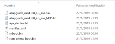

Sí hay problema, necesitas instalar el que requiere esa tarjeta.
Puedes probar con este: TP.MS338.PC821 - SAM 1920x1080 Firmware (Lab-One)
Y aquí hay más: TP.MS338.PC821 - All Resolutions Firmware (Kazmi Elecom)
Mi estimado, bajé e instalé el TP.MS338.PC821_1920x1080_Samsung_Tested_English_Usb de la pagina (Kazmi Elecom) y me funcionó, pero el único detalle es que me queda la pantalla boca arriba y no se si hay forma de corregir ese problema, le agradecería la ayuda, gracias.

a versión correcta que corresponde a este modelo es TP.MS338.PC821 ya verificado en la placa madre del TV y ya lo descargué de esta pagina, pero al quererlo ejecutar en el TV, no inicia, es decir, no pasa nada cuando conecto el TV a la energía eléctrica y conectada al USB con los 6 archivos.
¿Me podrían orientar qué estoy haciendo mal? Se los agradezco de antemano.
.- El puerto USB o el de la memoria están sucios.
.- Tipo de memoria incorrecta. (A veces se requiere que sea USB 3.0)
.- No estás siguiendo el modo correcto de actualización por USB
.- El firmware no es el correspondiente para esa tarjeta.
.- Existe un problema con la tarjeta y por eso no se ejecuta la actualización.
Como ves, son varias causas las que pueden estar sucediendo.
El TV lo tienes tú y para nosotros es imposible determinar el problema exacto.
