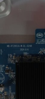

No, y siempre es conveniente proporcionar el modelo de la placa.necesito el de aiwa AW55B4KF ¿Será que usted tendrá ese firmware?
Como es un TV algo reciente, dudo que se pueda encontrar alguno compatible.
Buenos días, esa es la placa amigoNo, y siempre es conveniente proporcionar el modelo de la placa.

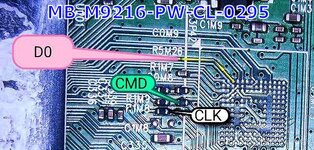

Tengo un Aiwa 43, tiene el detalle de que prende y llega a pasar la animacion de android y despues queda en negro. Solo se muestra en pantalla el uso de Vol+, Vol- y Source. Tengo el firmware original pero no lo toma. Tambien use el puerto UART pero no puedo usar los comandos, solo me muestra el log de encendido y ya.El problema con esa placa es que la plataforma MediaTek es algo limitada en comandos y algunos bootloaders no aceptan scripts.

Mediatek 9216
Efectivamente, en MediaTek con ese SoC es normal que el UART esté deshabilitado.El log dice que esta desactivado el UART, así que no puedo ni intentar un recovery.
Eso puede deberse a que el bootloader está dañado porque la eMMC ya está gastada.En otros casos con la misma tarjeta, en el que se encuentra atrapado en el logo, suele repararse con el firmware que tengo (CH_R_GTV_2K_upgrade_image_no_tvcertificate).
Suele suceder que tras alguna actualización el nombre del firmware cambie y por eso no reconoce el que estás usando.Solo por descartar alguna falla del USB, usé un archivo vacío y lo nombré "MstarUpgrade.bin", y pues si llega a cambiar la pantalla de encendido al azul clásico de actualización.
Me trajeron ese tv sin la tapa trasera.No mencionaste el modelo, así que por la placa, supongo que es AW43B4SFG, que también usa la placa JUC7.820.00292577
Como no puedes ingresar al menú de servicio, no hay forma de habilitarlo, solo editando un respaldo de eMMC.
Anteriormente se podía con la aplicación, pero ya no hay soporte para obtener la clave con el Device ID.
También podría estar mal el voltaje del VCore o de la RAM (me parece que el MT9216 la tiene interna).
Otro problema con MediaTek es que algunas placas placas no suelen enviar log de depuración, lo que no permite ver la respuesta del BIST.
Prueba renombrando el firmware con ese nombre, aunque es más común que el bootloader para el MT9216 busque la extensión .pkg
Si tienes el RT809H puedes grabar el bootloader (realizar respaldo antes de grabar).
