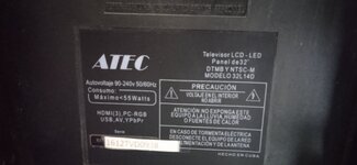

Vale, la pregunta del milenio es si ese firmware le sirve al modelo viejo o sea al modelo que adjunto en la foto ?

Aquí les mando mi experiencia con este tv Atec_32L14D
Primero que todo no instalen ningunos de los 2 firmware que anteriormente les dan a descargar, aquí en este link que les dejo aquí esta el correcto
Una vez descargado éste formateamos una memoria flash en sistema FAT en nuestra computadora debe ser en sistema FAT no en FAT32, luego instalamos el firmware a nuestro televisor justo como lo dice en el pdf que está en el link que les dejé, después una vez instalado el firmware y reiniciado el tv les saldrá en otro color, deben con el control remoto y la tv encendida accionar el botón ENT y marcar el 1148, en los ajustes buscan Panel Setting lo abren y luego donde dice TI MODE y lo ponen en el número 2 y listo solucionado el problema espero les haya servido esto de ayuda saludos desde Cuba
Advertencia, deben estar seguros que el modelo de su TV es Atec-32L14D
