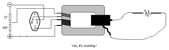

una pregunta, tengo 5 flybacks (1 tv blanco y negro mitsubishi) hice este circuito
y no pude hacer andar ninguno, para los flyback de tv color use el primario original (lo encontre con el multimetro.) pero no los puedo hacer sacar ni una chispa, pero con una bateria de 9v colocada en el primario si sacan unas chispitas... Tengo pensado armar el driver del 555+2n3055, me lo recomiendan? y este lo puedo alimentar con una fuente de pc? por que el anterior lo alimentaba con una fuente de pc y esta se apagaba.
