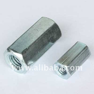

Hola compañero, he tenido le leer varias veces porque no entendia bien lo de la tabla de cocina, pero creo que te he entendido, pero el problema de eso que hay que realizarle la rosca al polimero para que acople, y creo'' o me da a entender que tiene que quedar la rosca muy fina para que no apriete la varilla roscada, porque si la aprieta mucho tendras que buscar unos buenos pap, bueno eso creo , no se si estoy en lo cierto o no, si puedes sacar algunas fotos para ver el metodo podria dar opiniones mas certeras.
Por cierto las tuercas que estoy utilizando son de este tipo pero en acero inox
saludos ¡¡
