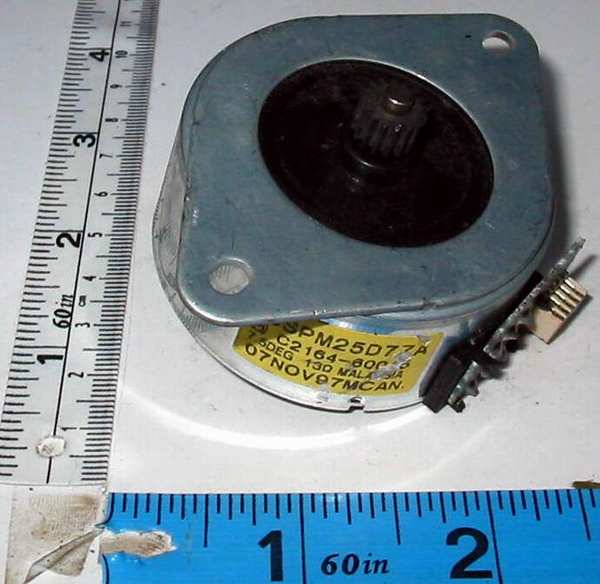

Estoy por conseguir los PAP Unipolares, mi pregunta o mas bien duda...la Fresadora del video cuales PAP usaste, me gustaria tener unos similares se ve que trabajan muy bien, a que voltaje trabajan y me imagino que son de 200 pasos, otra duda amigo de cuanta corriente son?

Bueno, con los pasos acertaste solo en uno, el del eje Z, ese es uno que es muy parecido al nema 17, es unipolar y es de 200 pasos. en los ejes X e Y, tengo dos motores de 48 pasos del tipo 55SPM25D7ZA, son de 24 volt y consumen aproximadamente un amper :D y los saque de unas impresoras viejas :D

http://www.wrobots.com/surplus/55SPM25D7ZA_C2164-60045.JPG
Dario muchas gracias y con 48 pasos es decir 7.5 grados va bien en las curvas:unsure:, porque para 7.5 tengo varios:unsure: con los de 48 esta apenas para esta maquinita y a cuantos micropasos la configuraste?
:cool:Claro que va muy bien en las curvas... te cuento que con la version anterior de mi maquinita he cortado piezas para robots sin problemas...
