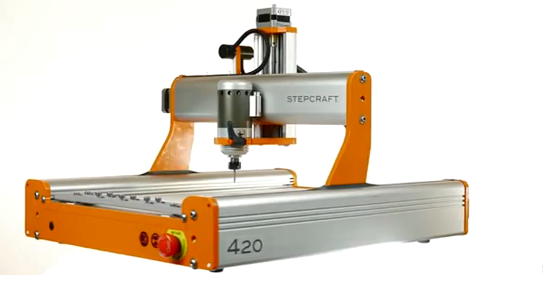

Claro que me hubiese gustado clonar esta maquinita pero quizás mas adelante:
Abajo les dejo el ensamble por si desean conocer mas a detalle esta CNC.
STEPCRAFT
https://www.dropbox.com/s/8fa5fqoloissu8r/Assembly_Manual_SC2_V2.pdf?dl=0
