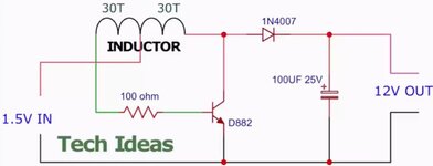

Buenas, una pregunta, como se sabe en que dirección bobinar los devanados para que de la polaridad correcta identificada en los puntos del diagrama del transformador?
El puntito indicaria el inicio del bobinado, cuando los bobinados son por capas el resto de los puntos en los otros bobinados sigue siendo el inicio de cada bobinado pero la forma/carretel debe girar siempre en el mismo sentido que el primer bobinado.
Eso es una norma usada con las máquinas bobinadoras que siempre giran en el mismo sentido.
Saludos, JuanKa.-
gracias por responder, hago la pregunta porque hice el circuito de la imagen adjunta y si invierto físicamente los pines de la parte del inductor que va hacia la base del transistor no funciona, pero si los regreso a la posición normal funciona el circuito, por lo que he visto cuando una fuente esta en la fase del switching en on las bobinas tienen una polaridad y cuando están en la fase de off las bobinas tienen la polaridad invertida ya que el campo inducido colapsa, ahora mi duda esta en si la dirección de las vueltas físicamente tienen que ver, pero si me dicen que han construido fuentes sin prestar atención a la dirección del bobinado y funciona pues no hay mucho que profundizar en el tema.
Saludos, JuanKa.-
Muy bueno, tiene sentido.
Yo experimente haciendo diferentes direcciones y parece funcionar igual.
En algunos diagramas de transformador ponen un puntito que indica que usa la misma dirección o es diferente.
Yo también hice pruebas en otro circuito en diferentes direcciones con un toroidal de tres devanados pero nunca me funcionó, pero no tiene que ver con fuentes switching.
Es que un tiroide tiene. Un índice de auto induccion y una saturación.
Yo compré unos toroides de la empresa magnetics que saturaba Bsat 4700 Gauss pero si yo usaba una Bmax de 2200 Gauss se empezaba a calentar el toroide y los transistores igual.
Yo use la topología push-pull
El modelo de mis toroides es zp44916.
Obviamente para encontrar Bsat hay que revisar la curva de la hoja de datos yyyyyy.... Se puede comprobar en el osciloscopio sacando la curva de histeresis.
👍🏽 Suerte.
