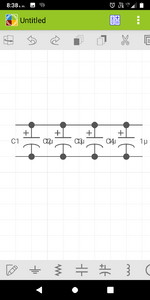

podrias por favor decime como hago esa serie de 4 capacitores de 1500? voy a comprrarlos!!!
No creo que hayan dicho serie. Será paralelo.
Si los pones en serie has de cuidar que sean idénticos si no el de menos capacidad carga a más tensión.
Edito. Lo que han dicho serie son diodos para bajar la tensión. Que es un remiendo medio válido para poca tensión y poca corriente. Yo no lo usaría en este caso.
como es que los debo colocar en serio??
Nadie me dijo que son los puntos y porque no veo los dos capacitores, dicho dos capacitores y el diagrama nuestra solo uno
De la salida de "continua" del puente a unos capacitores (podés poner en paralelo para que se sumen la capacidad) proba con 2 Capacitores de 4700uF x 25V.

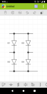

Tengo realizado este diagrama con 4 diodos es de n5404 y un condensador de 4700 uf y 25 v, tal como dijiste, pero con dos no sino con un capacitor, donde debería colocar el otro? no entiendo bien el esquema
Los diodos colocados en serie, tal cual yo lo tengo colocados, para hacer onda completoaa, y un solo capaciitor, pero vos pusiste en el texto dos, no veo 2 en el diagrama, Estas representando el capcacitor con letra C y veo una sola, como seria el segundo
ya mismo voy a ir a comprar los capacitores, deven de ser de 24 volts cierto?
Lo que ves es un esquema. C tomará el valor que necesitas para disminuir el rizado. Los diodos no se conectan en puente (no escribas en serie). Catodo-anodo para las entradas en alterna y anodo-anodo para salida negativa; cátodo-cátodo para la positiva. Electrolítico conserva polaridad +/-. Pone un fusible del Amperaje máximo que vas a manejar en la rama + para preservar tu circuito.
