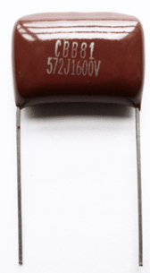

¿Qué diferencia hay entre los capacitores X2 y los de Poliester para su uso en fuentes sin transformador? Supuestamente son mejores los X2 cierto? Pero yo no he conseguido en ningún lado y las fuentes sin transformador que he armado les pongo capacitores de Poliester y me andan bien...

Entonces si el capacitor X2 es de 200v por ejemplo, soportara un pico de hasta 500v? (Solo por decir un número para ponerlo de ejemplo). Tengo 120vAC en mi casa pero usualmente por lo que llegue a pasar compro capacitores (poliester) de 600vAC, no hay problema entonces cierto?

Classes X1, X2, and Y were originally defined by the IEC in IEC 60384-14. CENELEC has adopted EN 132400 (technically equivalent to, but structurally different from IEC 384-14 2nd edition), which now defines seven classes of line-filter capacitors. Class X1 capacitors are impulse tested to 4 kV (higher for capacitors over 1.0 uF). Class X2 capacitors are impulse tested to 2.5 kV (higher for capacitors over 1.0 uF). Class Y1 capacitors are impulse tested to 8 kV, and Class Y2 are impulse tested to 5 kV. Classes X3, Y3, and Y4 are for lower-voltage capacitors, none of which are presently called up in safety standards. Other impulse tests also apply. These include a 1000 hour endurance test during which the capacitor is subjected to a continuous overvoltage condition, plus periodic 1000 VAC spikes, and a flammability test during which the capacitor is hit with a series of transients while under rated voltage. Capacitors conforming to IEC60384-14 normally also conform to EN132400, and vice versa, and should be accepted in all European countries.
Segun eso, X2 son picos de 2500V
Oh muy bien ahora veo, los Y1 serían los más "robustos" logrando hasta 8000V. Trataré de conseguirlos ya que si serían una buena adición de seguridad. Estos capacitores protegen la fuente de esos picos de voltaje? O solo al capacitor? Y qué pasa si pongo uno normal de poliester y tengo un pico grande? Explota?
Gracias por su tiempo
No protege de nada, simplemente ante un pico de tensión no se arruina el capacitor.
Si pones uno de polyester común, el pico soportado será menor y se te perfora el dieléctrico ==> pasa a ser un cortocircuito.
Pero como las fuente sin trafo deben llevar una R en serie para limitar la corriente de conexión. En caso de ponerse el C en corto, se quema la resistencia.
Y quemada la resistencia funciona como un circuito abierto cierto? Dejando los demás componentes del circuito intactos... como transistores, 555, etc...
