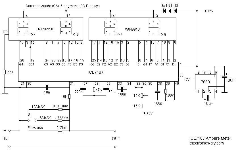

Electropro gracias por los esquemas.pero tal ves no me di a entender.
Lo que yo necesito es reformar el pcb que propuso bebeto de un amperímetro basado en el mismo icl 7107 para no tener que regular los +-5v ya que mi fuente ya los trae.En si le pedía a el,(bebeto), el archivo del pcb para ver si yo podía hacer la modificación o si el ya lo tenia hecho mejor aun.pero gracias por el aporte.me sirve de todas formas.un saludo.

che intro fijate... es simple... quitas el ICL7660 y los 2 cap electrolitos que estan al lado. los -5v van en el pin 26 y fijate que tambien lleva masa en el 21.

Mariano eso lo se el tema es que no me voy muy bien para hacer PCBs como estos.y empezarlo de cero que me va a dar muchos problemas.mi idea era tener el archivo en wisard y desde esa base quitarle el 7660 y 7805.entendes.pero me parece que lo voy a imprimir así como esta y lo reformo sobre la misma placa cambiando algunas cosas de lugar.veo que hago.Gracias `por todo.

Estuve urgueando y encontré un link en el que se presento este esquema para un amperímetro con ICL7107.
Voy a ver si lo puedo hacer en una perforada.
este es el link
http://electronics-diy.com/ICL7107_digital_ammeter.php
