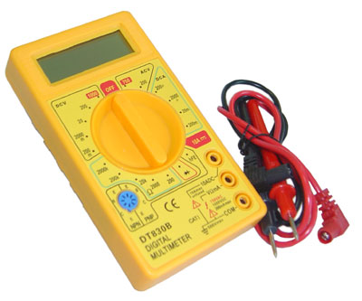

Otra opción posible sería conseguir uno de estos:
Son muy económicos, lo dejás fijo como voltímetro, lo desarmás y lo adaptás a tu fuente.

esa es una opcion muy factible ( dentro del gabinete quedaria demasiado justo en cuanto a espacio) pero creo que ese no seria problema estos se alimentan a 9v los tomaria de la salida de 12 fija? o como reduciria de 12 a 9 v? me agrada esta solucion

Debes tener cuidado por que la alimentación de 9V suele estar AISLADA tanto de 0V como de Positivo donde realiza la medición.
Esos multimetros estan basados en el ICL7106/7 que se encuentra debajo de esa montañita negra pegada a la PCB.
Saludos, JuanKa.-

ok ami entender no puedo solo alimentarlo a 9v sacados de la misma fuente directo a la toma de la bateria cuadrada? pd:agradesco la paciencia
Davidseb
Lo puedes alimentar desde la batería ó desde un bobinado independiente que debes rectificar y filtrar.
En cambio, si realizarás tal cual presento MNicolau el voltimetro en la primer página no tendrias ese inconveniente, Mariano usa ex profeso un ICL7660 con lo cual puede tener masas (negativo) comunes con las fuentes y tomar su alimentación desde ellas.
Espero que me haya explicado de una manera comprensible para todos.
Saludos JuanKa.-

Entendi ok la alimentacion debe ser independiente y lo que comentas de hacer el digital de MNICOLAU es la mejor opcion el problema es que no eh podido conseguir el el ICL y pidiendolo como sample me sale en $395 ( solo el icl)
Davidseb
Había leido que tenias problemas para conseguir los materiales y realizar el de Mariano, solo me referencie a el para que vieras que tiene un integrado adicional recomendado por Intersil (fabricante del ICL7106/7) para esos casos.
Si bien los multimetros como el que te indico Mariano en su post #932 suelen estar construidos con el mismo circuito integrado al ser solo multimetro no tienen ni necesitan esa funcionalidad de poder usar masas comunes debido a su batería interna y aislada.
Tampoco podemos retirar el integrado y colocarlo en un circuito que diseñemos nosotros con los agregados para que funcione como el del post #1, lamentablemente esos multimetros son tan baratos por que se fabrican en muy grandes cantidades.
