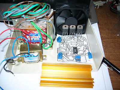

Gente tengo la primer foto de como va:
Foto del gabinete, transformadores, disipador, turbina
Calculo que en 2 horas tengo el PCB con los componentes para mostrarlo

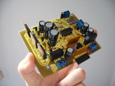

Buenos, les paso mi avance, esta es mi placa de potencia.
Ayer a la noche estuve probando y regulando a groso modo y parece que funcionara pero no tengo el soft ya que el de valdorre no me funciona, ni en mi entrenador, ni en ningún simulador que tengo. Si alguien lo pudo hacer andar en proteus o pic simulator ide que me ayude por favor...
Más fotos en mi blog.

Diego, ya logré hacer andar la parte básica de la parte de potencia y regula 10 puntos, estos son los resultados que tuve:
PR2 = 0b11111001 ;
T2CON = 0b00000101 ;
//CCPR1L = 0b11111001 ; // 1000hz 100% --> 25.22v
//CCP1CON = 0b00111100 ;
//CCPR1L = 0b11100000 ; // 1000hz 90% --> 22.71v
//CCPR1L = 0b01111100 ; // 1000hz 50% --> 12.5v
//CCPR1L = 0b01001010 ; // 1000hz 30% --> 7.51
CCPR1L = 0b00110001 ; // 1000hz 20% --> 5.00v (me suena este voltaje... jeje)
//CCPR1L = 0b00100000 ; // 1000hz 14% --> 3.266v
//CCP1CON = 0b00011100 ;
//CCPR1L = 0b00011000 ;
//CCP1CON = 0b00111100 ; // 1000hz 10% --> 2.495v
//CCPR1L = 0b00000010 ; // 1000hz 1% --> 0.590v
