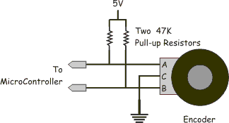

Análisis del encoder.
Encoder para rotación continua con tres pines de salida.
Dos canales de salida de código grey
Genera tres secuencias binarias 11,10, 00, 01 por cada giro.
Código Gray de dos bits
00
01
11
10
El encoder posee tres terminales, uno es el común, y los otros son las salidas digitales generadas por los contactos internos del dispositivo.
Genera la siguiente secuencia
Canal A B
Estado1 0 0
Estado2 0 1
Estado3 1 1
Estado4 1 0
Conección al PIC
El terminal del medio va a masa y los otros dos se conectan cada uno a una resistencia de pullup de al menos 1k a VCC.
Chuck McManis y su publicación "Quadratrack: Using Mechanical Rotary Encoders" es el autor original de la lectura del encoder en el código ASM de Valdorre.
URL: http://www.mcmanis.com/chuck/robotics/projects/lab-x3/quadratrak.html
