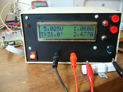

Bueno muchachos, les presento mi fuente de alimentación digital basada en la de Valdorre:
En la semana voy a armar la documentación.
Lo último que le agregué fue que también controla la temperatura y de acuerdo a esta controla también el ventilador.
saludos.
PD.: Todos los archivos para armarla están en mi blog.
desearia saber una cosa la lectura de amperaje de 1,060A imagino que debe ser la del consuo de salida mi pregunta es ¿el amperaje que muestra abajo de 2,477A exactamente que es esa lectura ?
a: el amperaje maximo de salida de la funte
b: que es exactamente
muchas gracias
Hola jaio21, 2.477A es el amperaje de corte, cuando el consumo sensado arriba es igual o superior a este límite, la fuente pone el duty en 0 (voltaje de salida a 0v), enciende el led y emite un sonido indicando la situación.
El amperaje máximo seleccionable dependerá del diseño de la fuente y los cambios en el código fuente.
saludos.

felixls dijo:
saludos.
ahh ok entonces imagino q ese valor de 2,477A es Fijo y no varia....

En realidad si se puede variar, entre 0 y 2.5A en mi caso, utilizando el botón amperes y luego el encoder.
ok entonces uno decide en q consumo de amperaje se hace el corte eso trabaja como cualquier sistema de proteccion simplemente... esta muy buena la idea
