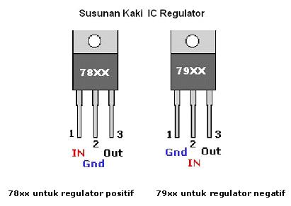

Alerta Warning :eek:
No , NO son iguales.
Revise los datasheets :eek:
Lo de Crisgp es correcto (y) ! ;)
