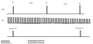

Cierto, pero también no tan complicado. Con un generador de funciones digital se puede simular casi cualquier sensor de ambos tipos, por ahi se puede complicar un poco con los enchufes que suelen ser de disposición diferentes. Y si, cada marca puede tener un patrón diferente y eso tambien cuenta y ahorra tiempo conocerlo.
Una solución práctica es, si se puede, tomar una muestra de las señales ckp y cmp antes de quitar la ECU hasta el banco
ECU= Electronic Computer Unit
CKP= Crankshaft Position ( cuenta los dientes de la polea dentada para determinar el momento de chispa)
CMP= Camshaft Position (
posición árbol de levas en el número 1 superior)
CMP y CKP ->
Entre ambos la ECU simula al antiguo distribuidor mecánico de chispa

En los sistemas de inyección secuencial, las señales del ckp y cmp no son discretas en el tiempo, tienen patrones distintos, y en base a esos patrones las ecus toman control del orden de inyección y puesta a punto del encendido, distintos son los sistemas simultaneos en donde el patron de pulsos tiene una simetria tal que se puede simular facil, ya que son x cantidad de pulsos por vuelta un escalon sin pulsos, eso marca el PMS, los sistemas secuenciales no marcan el PMS, la ecu lo determina por angulo de pulsos en la señal del ckp.

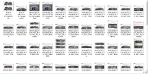

Subo folleto - manual de modificación de eeprom, por medio de HEX para desactivar INMO en los vehículos, o bien para agregar llaves vírgenes...
Dejo capturas de referencias
