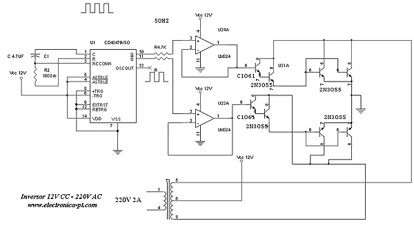

Aquí tienes el circuito de un inversor de 500W 12V CC a 220V CA.
Podrías armar uno para cada motor de taladro y quizá otro general para los circuitos de control o la computadora.
Ten en cuenta que circularan como 40 amperios en los bobinados primarios de los transformadores a máxima potencia.
Lo mejor sería hacer el consumo lo más eficiente posible: por ejemplo si tienes garantizado que un solo motor funcionará al mismo tiempo, simplemente armas un inversor para todos los motores y vas conmutando a cual de ellos debe alimentar.
Podrías dividir el consumo entre dos baterías (una dedicada exclusivamente a los motores) o mejor, conectarlas en serie como las baterías AA normales para aumentar la diferencia de potencial (quizá unos 24V o 48V) y así disminuir la corriente necesaria para cada inversor (20A o 10A).
En un principio podrías construir un inversor como el siguiente, y probar un motor de taladro o dos. Medir el consumo, el tiempo de descarga...

Como dice analogico los conversores tienen que ser " switching"(alta frecuencia). El inversor que recomienda el forista CarlGauss de 500W/220V/50Hz tiene un peso de 12 a13 Kg , para los 2500W requeridos emplearía 5 , el peso se nos eleva de 60 a 65Kg. Otro aspecto no menos importante es respecto al THD:44% aprox(en TEORIA) del inversor de onda cuadrada recomendado; si se desea obtener una señal SENO bastante limpia(THD<4%) de un inversor onda cuadrada, se necesita un filtraje L-C "fuerte", reduciendo la señal SENO a solo 60% de la potencia total. De 500VA de salida onda cuadrada sólo obtienes: 500VA x 0.6 = 300VA Seno aproximadamente, el resto se queda en el filtro. No nos olvidemos la variacion del voltaje de la bateria dell orden del 30%, variacion que se refleja en la saida del inversor.
