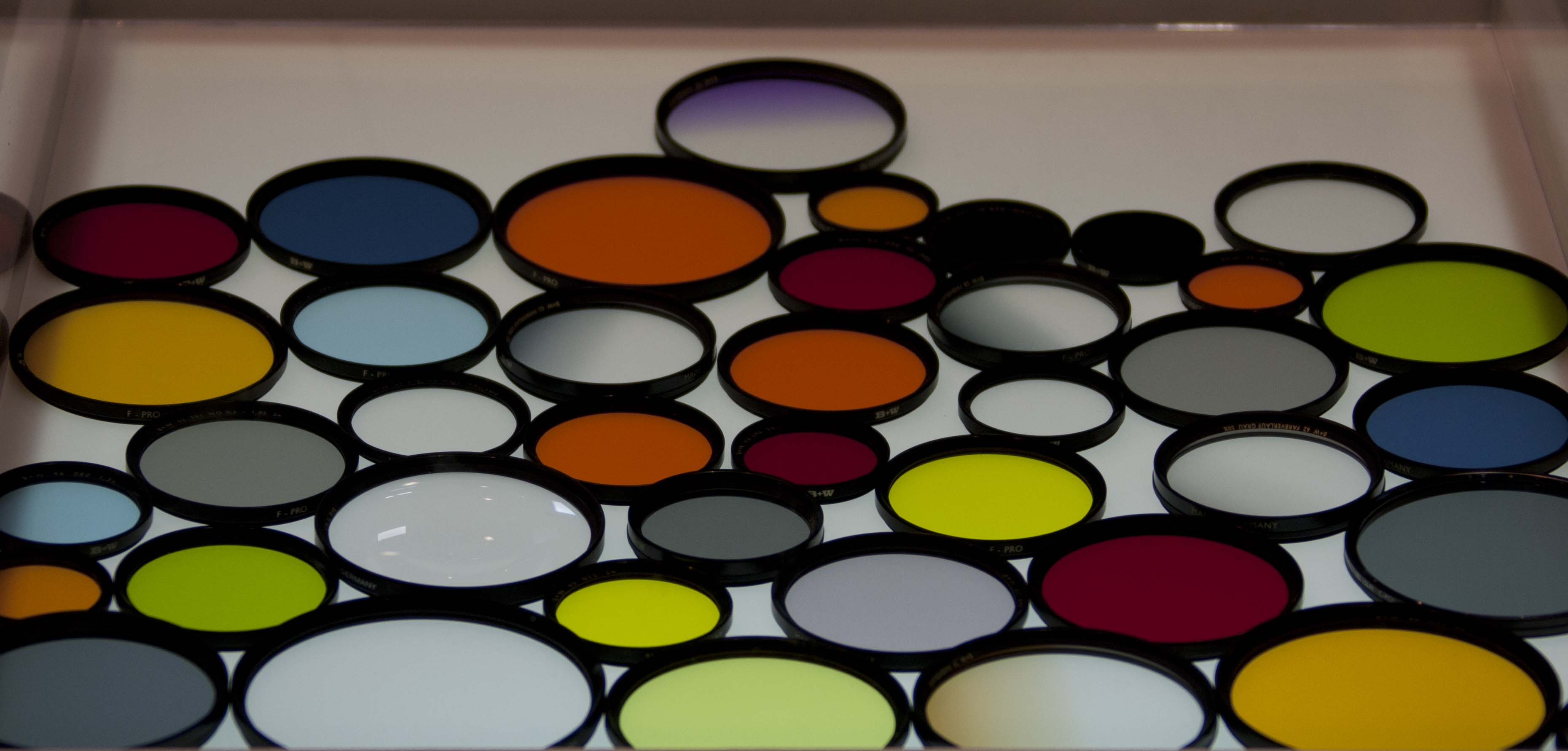

Cristobal. Para obtener un filtro de color rojo debes usar tinta roja. Pero para obtener una longitud de onda precisa, como 650 nm, no se logra con colorantes comunes como las tintas. Hay que buscar alguna sustancia que tenga un pico de trasmisión en esa longitud, cosa que es difícil, si bien no imposible.
Con pigmentos resistentes al calor mezclados en vidrio, se logran filtros rojos, pero dejan pasar desde el rojo hasta el infrarrojo. Para una longitud específica y estrecha se usan varios filtros juntos: uno con el color central y otros que recorten los colores de ambos costados de la curva. Es complejo el tema, con las tintas se obtienen buenos filtros para fotografía, pero no precisos para medición, como creo interpretar en tu pregunta.
En las bananas, no hice ninguna ironía. Hay en verdad dos colores: rojo y verde, que son los que ven los ojos, pero el cerebro los une y los toma como amarillo. Lo mismo las cámaras fotográficas o las películas, la misma computadora, todo lo toma en función de los tres colores: rojo, verde y azul.
En una tienda de equipos fotográficos deberían de conseguirse los filtros adaptables a alguna cámara. Si solo interesa el filtro, se retira el anillo y se utiliza el cristal.
Si queremos comprar hay de todo y a todo precio. Pero aquí hablamos de casero. Hecho en casa. Y los filtros de precisión son carísimos, arriba de 100 dólares. Los filtros fotográficos son de amplio espectro y no sirven para propósitos de medición. O quizás para arrimar alguna longitud de onda. Date una vuelta por algún catálogo de Edmund Scientifics y veras un universo nuevo.
