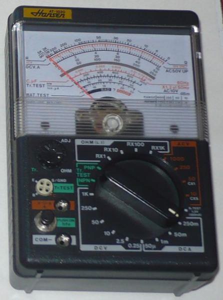

Ese es el problema que yo tengo...
Tus mediciones de Rce y Rec son mas o menos similares, pero las mías son muy diferentes:
Colector P - Emisor N --> 20K
Al reves --> 1K5
Medido con un Hansen AT-1020
Así lo entiendo también Dr,
Tal valor evidencia algún problema estructural.
Quiero decir en el aspecto mecánico y/o químico.
Cuando arranca la oxidación de Ge++, se convierte en Ge+, pero el valor resistivo en corriente continua tiende a subir, al contrario que en tus transistores.
Aún así, el transistor amplificará con, con baja IBE, aunque en tal circunstancia el transistor fallará al aplicar gran señal.
