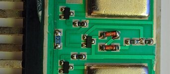

Buenas tardes foro, me acabo de comprar por $70 devaluados pesos esta hermosura, junto con un montón de detalles.
Emplea los integrados STK0100 y el STK3102lll,los STK0100 están chinisimos y quemados, elSTK3102 original pero también quemado.
Ahora conseguí, según yo original el STK3082lll, que según entendí de la hoja de datos es compatible pero para menor potencia.
Le Cambie todos los electrolíticos ya que estaban desvalorados, cambie soldaduras, verifique valores de resistencias y semiconductores, hasta aquí todo bien, lo encendimos y listo encendió sin problemas ( a parte de lo obvio).
Monte el STK3082lll y me presentaba el voltaje de la fuente en las terminales 5,6,10 y 11, cuando en el diagrama indica que debe haber -1.2v y 1.2v. ¿Es normal cuando no están los transistores finales o me salió mal el integrado?.
Pensando que el STK3082lll, estaba trabajando al limite de su voltaje máximo (+-65Vcd) que en este caso la fuente da -+62Vcd, cambie el transformador por otro, verifique que todos los voltajes de las fuentes secundarias estuvieran bien y todo concuerda, pero ahora el voltaje de alimentación principal es de +-50Vcd y medí de nuevo y sigue presentando el voltaje de alimentación en las terminales 5,6,10 y 11.
Ahora respecto al STK0100, ambos estaban quemados, pero de los 2 pude obtener los valores internos, aun que fueran chinos.

Ahora bien de acuerdo a lo que lei en el tema de integrados sanyo, tengo esto.
Y puedo realizar estas 2 opciones.
En la opción de la izquierda para Q1=BD139, Q4/Q5 el par A1492/C3856, Q2 y Q3 cuento con las siguientes opciones:
A965/C2235, A1220/C2690, A2005/C5511, A2140/C5993, A1837/C4793.
En la derecha, se menciona que se puede usar directamente un Darlington y de esa forma omitir R5, simplificando el circuito, para este caso cuento con los siguientes pares para los finales.
D2560/B1647, B1594/D2449 y B1470/D2222.

Cuando alguien le dice que A es compatible con B, no necesariamente significa que sea reemplazo directo.
En ese caso, usted tiene que estudiar todo el asunto, (planos, parámetros, mecanizado, etc ) para que sean ambos, realmente FULL compatibles
Es muy malo que, donde debía haber casi CERO voltios, haya tensión de fuente.
Con lo que usted comenta, para mi el chip está VOLADO y no hace falta que haga ruido, los transistores de potencia , tambien mueren en silencio.
Desde el vamos, que sea para menor potencia ya es un aviso de que ALGO , no está bien y no es DIRECTO. Sobre todo para MENOS POTENCIA. En ese caso HAY que bajar la tensión sino quiere un desmadre. Sobre todo en un equipó del los 80 que ya casi no hay repuestos.
No me digas eso:eek: ,bueno no estará de mas que monte el circuito de prueba para el segundo integrado, compre 2 en un local de esos que aparecen donde no estaban jejejeje, con puras cosas viejas y mas viejas:love:.
Lo monto y espero el segundo funcione en el circuito de prueba de la hoja de datos.
De hecho cambie el transformador con la finalidad de que trabajara a +-50Vcd (dándole 15Vcd de sobra al integrado) fue suerte tener ese transformador, el resto de voltajes secundarios también quedo igual, solo cambio el voltaje principal de alimentación.

Buenas noches foro, pensado en lo que me comento unmonje, arme el circuito de prueba del STK3080, que viene en la hoja de datos y los resultados fueron estos:
STKs 3080 -27/-35mV y -22/-29mV.
STK3102 que venia en el amplificador -19/28.1mV.
Como menciono unmonje no siempre salen chispas, pero me llamo la atención el voltaje positivo en una salida del 3102.
Hasta este punto asumo que sirven los STK3082, así que revise el pcb, encontrando que el diodo D704L, que según el esquema debería estar conectado al pin 5 del STK3080 no lo esta como se observa en la siguiente imagen, esta encerrado en rojo.
Pero como se supone que la otra mitad es igual, ahí si esta conectado el diodo a la terminal 11 del STK.
Se que no son adivinos, pero según yo y la lógica.
¿Debería conectarlo?, ya que no le veo función alguna así como esta al diodo y a Q703L.

Me tome el trabajito de modificar este circuito suyo, para que vea, que puede haber pasado, para que tenga +B en las patas 5 y 6 como ejemplo.
Las lineas rojas y celestes son las tensiones de fuente +B y -B respectivamente, luego de pasar por los fusistores en verde, llegas a los pines de alimentación del chip. Para que a las patas 5 y 6 les haya llegado +B , es claro que , como mínimo, se abrió el emisor del transistor, NPN que tienen la raya roja en el emisor, y la base se puso en corto con el colector. el resto del camino hasta +B es casi directo.
Como el diodo D704 esta en inversa, el asunto en esta instancia sería irrelevante. No puedo saber que le paso al transistor adjunto, claro. No adivino desde aquí.
Si en cambio, las tensiones de fuente que usted dice, se corresponden cada una con la suya + y - B entonces los transistores están saturados en sus respectivas fases,
Solo usted tiene oportunidad de averiguar eso desde ahí echando mano , no nosotros. :unsure: :rolleyes:
Que tenga buen dia.
Buenos días, seré breve por que voy de salida, unmonje , estudiare lo que me comentas.
Cuando dije , "no son adivinos", no fue con el afán de ofender o denostar, lo comente precisamente por lo que mencionas, de que no tienen acceso físico al equipo y dependen de la información que uno proporcione, en mayor o menor medida, precisa o deficiente.
Solo aclaro por si queda algún mal entendido, recordemos estamos leyendo solamente, en cuanto al transistor trabaja bien, de acuerdo a las pruebas que comúnmente se realizan y con el multímetro que tengo.
Solo yo no entiendo por que están ahí esos 2 componente si no tendría caso, pero su contraparte si.
