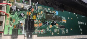

Tengo un teclado en reparación

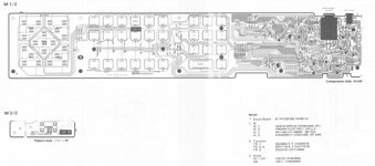

Diagrama
Cuando lo empeze a revisar verifique que el transistor C3419 no funcionaba y al revisarlo con el multimetro esta en corto
Lo reemplaze con un D669A
También cambie todos los capacitores y
Reemplaze el AN7140 que es la salida de audio por uno nuevo igual y también reemplaze el amplificador Operacional Dual RC4558DV
Por uno 4558D
Sin embargo al conectar el cargador de 12V el transistor D669A se calienta poco a poco hasta no poder casi agarrarlo y reemplaze el diodo rectificador por uno IN7007
Ya no se que más reemplazar 🤣😂😅
porque al encender el D669A se empieza a calentar y no funciona

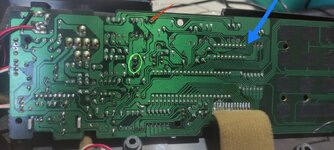

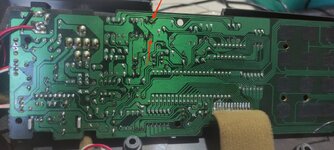

Flecha roja: desolde ese puente y ya no se calienta y al medir voltage
En el círculo verde:
Del colector al emisor Mide 6v
Y del colector a la base mide 5v
Parece que es el Integrado flecha azul que presenta algún corto o algo así
Voy a revisar las resistencias
Verifique el diodo zener pero veo que esta bien sin embargo no lo e probado con resistencia de 100k???
O como se podría probar fuera del circuito?
Medí entre esas 2 flechas y hay 5V
Como si hubiese un retorno que no debería creo?
Se supone que el voltage debe ir?

El integrado que indicas es un OPLL YM2420.

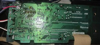

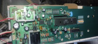

Te estás complicando con algo simple, y por lo que veo has cambiado cosas al boleo, sin saber si estan bien o mal, los problemas de fuente, corto circuito y cosas asi, son las mas basicas de solucionar o encontrar el problema, si el corto esta en un chip que no se consigue, se terminó el problema ahí, tenes que ir por pasos, ya el hecho de encontrar el transistor en corto, indica que algo lo quemó, y se empieza por ese lado, al ser una fuente, la podes reemplazar facil por una externa ajustando la tensión, y te dedicas a buscar que causó la falla.
No sé necesita más verificación que la tensión que da el transistor, que en teoría está bien.
creo?
Ahí tendría la respuesta.
Medir entre los nodos del puente retirado no se entiende... Pero ya que estamos, mida continuidad entre el punto suoerior y masa, a ver si hay corto o algo parecido.
Ojo, ese puente podría no solo alimentar al circuito integrado, hay que analizar bien placa y esquema para ver a dónde lleva los 5V ese puente.
