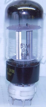

Tiene todo el aspecto de ser una rectificadora, posiblemente 5U4 :unsure: que es la más común.
En principio, si se ha medido que en la rectificadora no hay continuidad entre los pines 1 y 8, es porqué tiene los filamentos cortados, y / o quemados.

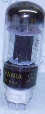

No me parece que sea una 5U4, esta tiene las placas más angostas y largas, por ende es una válvula más larga que la que muestra quien consulta.
Esa rectificadora tiene el aspecto de ser una GZ34, de placas anchas, y cortas.

Podría ser también una 5V4, de tamaño y formas similares a la GZ34.
Envía fotos nítidas del costado de la unión de cada una de las placas, fijate si son plateadas, tal cual vas a ver en una de las 2 imágenes de la 5V4.
Adjunto fotos. No tiiene las zonas plateadas

Por lo visto "sería" una GZ34, en la parte superior de la ampolla se ve una mancha blanquecina, y no espejada, síntoma de pérdida de vacío, y con ello la pérdida del getter, y luego provocando que se hayan quemado los filamentos.
