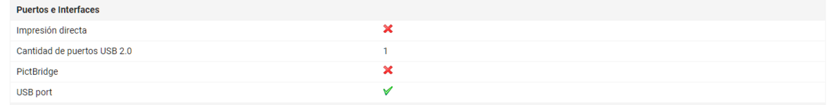

Buenas noches, tengo esta impresora HP que al instalar los driver en el momento de conectarla y encenderla no la reconoce. Pude instalar los driver a través de la interface de Windows, pero al momento de imprimir, esta no toma la señal de la pc para imprimir. Por favor si me podrían ayudar ya que soy aficionado a la electrónica y no tengo los conocimientos para intentar arreglar esta impresora. La vieron algunos técnicos pero no dan solución, solamente se limitan a informar que no imprime.
Desde ya muchas gracias.

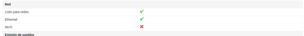

la conecte tambien en una red y el resultado es el mismo. dedusco que el problema esta en la impresora. ya medi el Voltaje del tranformador mide los 32V que indica.
Al encenderla prende la luz de encendido y la luz de conección de red.
El mensaje de error no puede ser más claro.
Pero no dices mucho, sólo que la has conectado a una red.
Pero, ¿Por wifi? ¿Por cable?
¿Has probado a conectarla por USB? ¿Tiene otros puertos (paralelo, serie) con los que poder probar?

¿Que no va por red? Cable USB, compartir la impresora, y que salga a la red por la Ethernet del equipo host.

Aposta a lo seguro, conectale un cable de red y mándalo a un switch, hace lo mismo con la PC. Asegúrate de que haya un servidor DHCP en la red (conectar todo al router ayuda) o configurale un a IP fija tanto a la impresora como a la PC. Recorda que ambos deben estar en la misma subred.
Hecho esto llego el momento de intentar detectar la impresora desde windows. Muchas veces desde el instalador de los drivers se puede hacer esto. Si la impresora es detectada, los drivers se instalan y todos felices... :( mentira, hasta que no hagas una impresión de prueba nada es seguro
