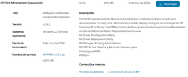

Drivers para Windows de 64 bits para impresora HP 1320
Entonces, si la impresora es lo suficientemente vieja, ese driver de 64 bits para W10, seguramente no exista, Dr.
Como dije antes....tengo una más vieja, 1300, que funciona en Windows 11....no creo que sea problema de edad de la impresora ...el problema es encontrar el driver que funcione....
Solo para sumar curiosidades, he tenido casos parecidos en que los drivers de 32 no se conseguían y para mi sorpresa al cambiar a Win64 lo que antes no andaba después sí.....🤷‍♂️ tanto en XP como en W7 y como dijo Bilbon, W11 hasta ahora me ha dado soporte a un ladrillo.......
Es que lo que propones no va a funcionar! No puedo registrar drivers de 32 bits para acceder periféricos por que el kernel del S.O. es de 64 bits...y lo mas probable es que me clave la PC.
Lo de WOW64 funciona para las aplicaciones por que crea unos wrappers de 32 bits sobre las funciones del sistema de 64 bits, pero los drivers no pueden invocar a los wrappers por que corren en espacio de kernel y no de usuario.

Bueno...para finalizar el tema les cuento que ya logré hacer funcionar la impresora con todas las PC conectadas en red y usando el mismo servidor de impresión con Windows XP.
La historia es larga de contar pero ahí vamos:
1- Tuve que conseguir un driver de 64 bits para la impresora HP1320 motivo de este tema. Encontré un pack de drivers BÁSICOS de 64 bits para un montón de impresoras HP y es un archivo que llama hp-laserjet-1320-basic-driver-x64.zip pero no sé de donde lo descargué. Si lo necesitan me avisan y lo subo al drive, ya que solo tiene 16 megas de tamaño.
2- Ese driver funciona OK con la impresora conectada vía USB a una PC, pero no me funcionaba cuando quería usarlo en impresoras compartidas en red de Windows.
3- Como no funciona en red de Windows probé de hacer algo parecido a lo que recomendaron por ahí de usar un Linux corriendo CUPS, solo que no usé una máquina Linux sino que en la PC con Windows XP instalé y activé un componente propio de Windows que nunca había usado y que se llama "Servicios de impresión para UNIX" Este componente instala un servidor LPD que escucha en el puerto 515.
4- Demás está decir que tuve que averiguar como demonios se hacía para compartir impresoras usando este servicio, pero resultó muy sencillo ya que al arrancar comparte absolutamente todas las impresoras conectadas a esta PC...y lo hace sin necesidad de otorgar permisos ni nada ==> Las comparte y yá (por ahí decía que también había que compartirlas en red de Windows para que funcionara, pero como ya estaba compartida...así quedó). Es importante destacar que en LPD es importante conocer el nombre de la cola de impresión asociada a cada impresora, y lo que hace este servicio LPD es crear una cola con el mismo nombre con el que se comparte la impresora ==> nombre_de_cola = nombre_de_impresora_compartida.
5- Ahora hay que conectar la impresora compartida LPD a cada una de las PCs que la van a usar, y para eso hay que descargar y descomprimir el archivo .zip en algún lugar y les dejo las instrucciones que escribí para que los otros tíos instalen la impresora por sus propios medio (y no me j0d4n a mí):

i- En el cuadro de diálogo lo configuras como dice la siguiente imagen (algunas cosas ya te las dá escritas y vos configurás lo que falte):
y le das Aceptar y luego le das Siguiente.
