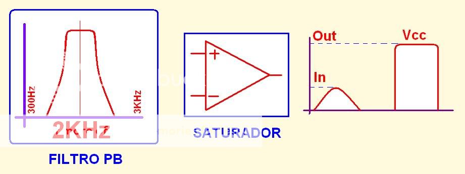

:eek: Antes que se me olvide... en este sitio hay un ejemplo de filtro activo de 4º orden, el que se crea a partir de un filtro activo pasa altos y a continuación uno pasa bajos... ambos calculados a 2KHz y solo falta un operacional más, al final, para saturar a Vcc cuando detecte una señas de ese rango y aplicarla a una entrada lógica... (en teoria anda :LOL:)
Nos vemos :apreton:
Hola DATAGENIUS, para el filtro que aparece en el sitio puede usarse el LM741:confused:
:D Por su puesto... (y) solo recuerda que ese funciona con fuente dual... :unsure: una alternativa para funte simple es el LM358, que además es doble y así usas menos componentes (y)
Además, queria colaborar con un croquis para entender un poco mejor lo del Filtro Pasa Banda antes mencionado.

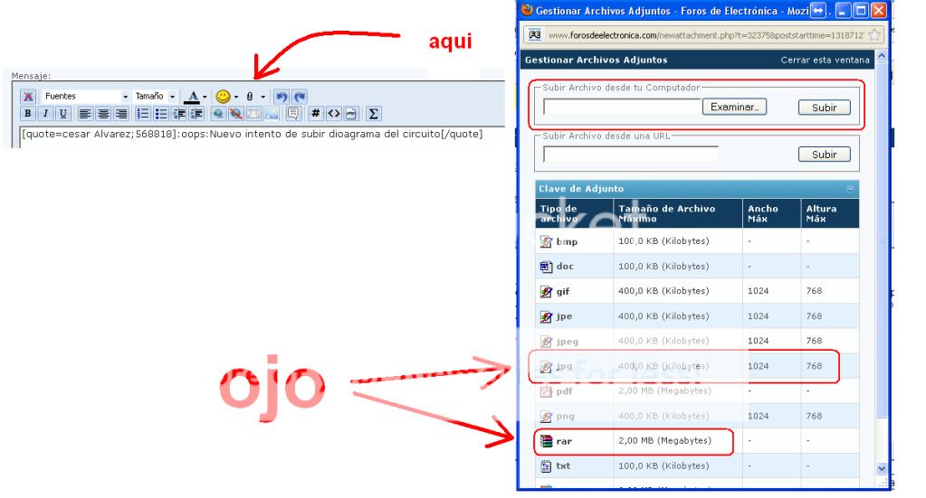

Segun el cuadro de gestion de archivos adjuntos.
aparentemente ya subio el archivo del diagrama, pero NO SE ADONDE FUE A PARAR.
Me dice que es de 29.0 Kbytes y se llama
Pero no se donde quedo.
Bueno veo que me quedo grande subior archivos al foro.
Otro dia lo intentare de nuevo
    29 KB · Visitas: 139
:oops:Nuevo intento de subir dioagrama del circuito
;) Haber, te ayudo... trata de convertirlo en imágen jpg de hasta 400Kb... si es más pesada la comprimes sin que supere los 2Mb... para ambos casos puedes usar el "clip" al lado de la carita amarilla en las barras de herramientas de la ventana de texto cuando respondes en el foro... la adjuntas bajo esas condiciones y la puedes subir...
Vamos, tu puedes :buenpost:
