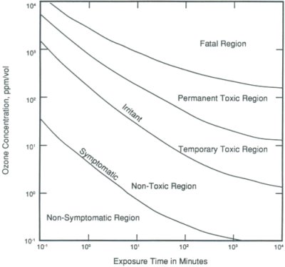

Límites
* 0.06 PPM por 8 horas al día, 5 días a la semana (PPM = partes por millón)
* 0.3 PPM para un máximo de 15 minutos
Estos límites son una concentración aceptable máxima (CAM), esta concentración es mucho más alta que el
umbral del olor en la cual el ozono puede ser olido.
El diagrama siguiente da la información sobre los tiempos de exposición a diversas concentraciones y sus
influencias en seres humanos.
