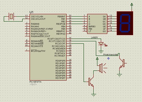

Bueno aquí mi pequeñisimo aporte de como quedaría el circuito con el PIC:
Para cargarle las municiones y las vidas tenia pensado hacerlo con un programa de computadora, así todas las pistolas tienen la misma configuración, si le desean añadir algo me avisan para realizar el arreglo correspondiente, aclaro aun no lo e probado realmente, por que lo acabo de diseñar, bueno espero sus opiniones.

sinceramente... E-S-P-E-C-T-A-C-U-L-A-R!!!! como seria con los display, no tendria que haber dos??
De verdad, estoy muy agradecido que te hayas interesado! Sos un genio!!
pues si deseas 2, 3, 4, n, no hay problemas simplemente se añade otro 7447 y se conecta al micro en los puertos disponibles ahora si usamos un poquito mas de recursos del procesador del PIC podemos hacerlo mediante barrido (conectar todos los displays al mismo CI y encenderlos de a 1 para mostrar el dígito que corresponda) eso.
