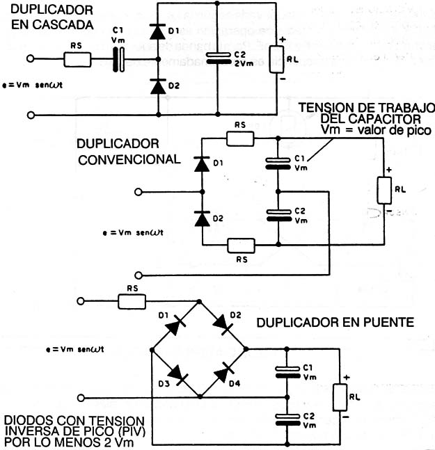

doblador 120 a 240 ac.png . Confío que salga la imagen. Puedes conectarlo a la entrada del puente directamente, sin importar la polaridad de entrada: el puente que ya trae direcciona la polaridad a la salida. No modifiques nada; es sólo agregarlo.

Dejo aca lo dibujo de mi idea , sensilla y seguramente funciona de 10!
Cuanto a lo CI yx5130a , ese es lo corazón de una fuente conmutada de modo bajar la tensión rectificada de la RED para alimentar correctamente los LEDs con alta eficienzia .
    22.8 KB · Visitas: 111

tambien se podria reemplazar el rectificador por un doblador de tension

Habría que cortar la tira de leds y ponerla en paralelo con resistencias limitadores :cry: o usar el duplicador sugerido (y)
Guta mas el duplicador ! :D

Lee para arriba , comprá para el doblador ;)

Lo otro es que no sé de qué valores comprar los condensadores nuevos para realizar el elevador, o si es mejor cambiar todos los valores de resistencias y demás.
