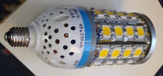

Me han "regalado" una lámpara led de 36 watios estropeada blanco azulado de 6000 grados, llena de bichos tostados, pesa casi un kilo, vale de nueva más de 60 euros, exactamente como ésta:
Si la conecto se ponen a destellar suavemente tres grupos de led, pues tiene nueve en total, ocho laterales de 12 led y otro circular también de 12 led, en total 108 led de medio watio, consumiendo 36 watios en conjunto
La he desarmado y el alimentador está bien, aunque da salida cuando la carga es por lo menos de 700 miliamperios o más, de lo contrario, destella.
El alimentador está cubierto por una especie de pasta de silicona gris.
Al desarmarla salen ocho grupos de 12 led rectangulares más uno circular de otros 12. Todos los grupos laterales tienen un led mal. El único grupo bueno es el circular de la parte superior, que tiene los 12 bien.
Ya tengo algo de experiencia con estos led tan pequeños y nunca me han gustado. Cuesta mucho soldarlos sin quemarlos, son muy pequeños, pero me pone de los nervios desoldarlos, es más complicado que soldarlos porque se pueden dañar los terminales.
He empleado todo tipo de soldadores, de punta plana pequeños, algo más potentes, de punta fina, con todos ellos fracaso. Como mucho puedo colocar tres o cuatro y ya no aguanto más. Son demasiado pequeños y se pueden quemar con facilidad.
¿Alguien tiene experiencia con ellos y me puede decir como diablos trabajar con estos diodos miniatura?.
Así que he decidido quitarlos todos y colocar matrices de 3x3 de 10 watios nominales, cuatro por cada lateral a un watio por cada una, voy a colocar 16 de 3000 grados y otras 16 de 6000 grados para sacar blanco puro de 4500 grados. Se manejan muy bien:
Además, voy a quitar el alimentador y colocar tres alimentadores más pequeños de 8 a 24 diodos a 300 mA fijos. Como aquí son 4x3=12 diodos pues entra en los límites. Cada alimentador suministrará a tres grupos, caben perfectamente y aún sobrará mucho espacio en el hueco.
Ya pondré por aquí la foto cuando la tenga terminada, no tengo prisa, me lo tomo con mucha calma, porque colocar esos endiablados diodos rectangulares, no puedo con eso.

La he "Reacondicionado", que es lo que dicen los grandes vendedores cuando ponen a la venta un artículo de segunda o tercera mano,
Así me ha quedado:
Características:
33 Watios. Conexión desde 85 a 270 voltios de corriente alterna.
Nueve series de cuatro matrices de 3x3
A 220 v de CA consume unos 150 mA, a 110 consume 300 mA.
Tres alimentadores, cada uno da energía a tres conjuntos paralelos de 4 matrices en serie, a 290 mA de intensidad fija cada uno.
Ocho pletinas de aluminio de 3mm de espesor para sujetar las matrices de 3x3, con pasta térmica.
36 matrices de 3x3 color 3000-3500 grados, potencia nominal de 10w, aquí van al 10%, muy suaves, pero aun así la lámpara se puede calentar bastante pues lleva 36.
En una habitación a 22 grados, después de una hora, se pone a 50 grados y eso que lleva muchos agujeros para ventilación y mucho aluminio.
850 gramos de peso, un poco menos que antes, porque el alimentador original era muy pesado.
Le falta un aro de plástico con agujeros cubriendo todo el perímetro, para aislamiento, aunque a 38 voltios que funciona, no va a dar calambre.
En la base queda mucho hueco, se podrían colocar más alimentadores si fuera necesario, caben lo menos 10. Cada uno puede alimentar desde 8 a 15 diodos de 3 voltios a 290 mA de intensidad fija. Las cuatro matrices en serie equivalen a 12 diodos, con la ventaja de que si se funde una fila, quedan otras dos.
Me hubiera gustado más colocar matrices blanco puro de 4500 grados, pero ya no las vende nadie.
Unas ocho horas de trabajo en total para "Reacondicionarla".
Pero aun así, pienso que todas esta lámparas, están mal diseñadas, se calientan mucho porque no disipan bien el calor. Insecto que entra, insecto tostado.
Si no le hubiera hecho los agujeros en el casquillo y en el cristal frontal, pasaría de 70-80 grados y no llegaría ni a 200-300 horas de funcionamiento.
Para que la lámpara se apague tendrían que fallar los tres alimentadores o las 9 series.
