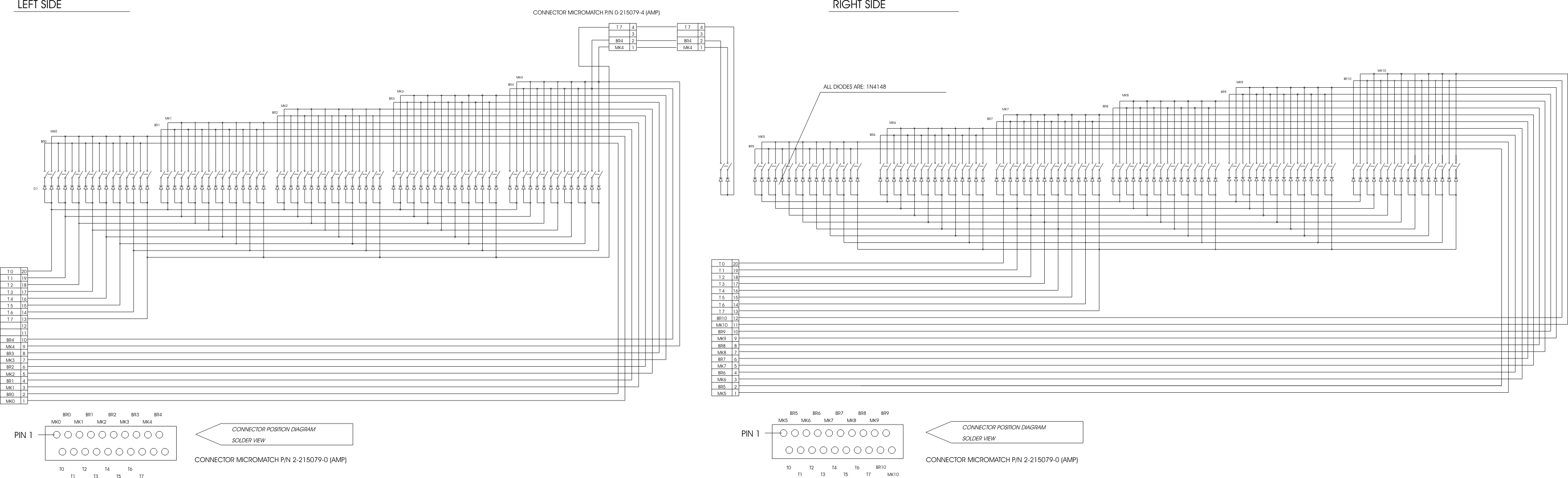

"Latch" con set y reset de una sola pata.
Gralmente. las teclas cómo Caps-lock, etc. no generan la retención, es igual al resto, el software se encarga de gestionar el biestable. Y acusar mediante un indicador, la función seleccionada.
Antes se hacían mecánicamente esas teclas, principalmente en la época del famoso "alpha lock", sería interesante ver cómo funciona la lógica interna ahora que esas teclas no tienen la traba que solían llevar.
Cuando se pulsa una tecla de doble función, el sistema reconoce la acción, y genera evento B en lugar de A, hasta que vuelva a pulsarse. El teclado no tiene ningún secreto. Es cómo el teclado touch de un móvil.
En los teclados de pc no es un software, es CI de interface el que hace eso.
Lo se porque para una gran máquina se utilizo un potentísimo PC para control, uno de los problemas era el teclado que por un lado debía ser compatible con la PC pero muchisimo má robusto, literalmente fabricamos las teclas utilizando unos sensores, aprovechamos las tapas de teclas que vendía Saja Hnos, el resultado un teclado a prueba de "dedos de plomo" y que también cumpliera la IP67
