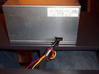

La PC la tenes al lado del LCD y está prendida siempre que necesitas tener prendido el LCD. O casualidad, dentro del gabinete hay disponibles tensiones de 5 V y 12 V e incluso con algunas fuentes puede haber tensiones independientes de 12 V.
Ponele un conector al gabinete que se pueda reusar en otro gabinete y un cable de 1,1 m al LCD.
Tambien si queres aprender un poco tirá por la ventana el inverter con las lamparas y ponele en su lugar LED, te ahorras tener que hacer fuentes independientes para el inverter pudiendo usar directamente una fuente para discos rigidos que es muy chica, o alimentarlo desde el PC como dicen arriba, o usar una fuente mini ATX que puse arriba pero ni la viste, no son para nada enorrrrrrrmes como dices...
tambien tuve la idea
al principio la descarte por el ruido del inverter cosa que ya solucione
usar un molex y conectar adentro :unsure:
es buena idea me ahorraria casi todo
me referia a las atx esas si son enormes
las miniatx no tengo e ir a comprala me sale muy cara con el viaje
el problema del ruido y las 2 fuentes lo solucione con un filtro de ferrita
puedo usar una sola fuente :)

segunda pregunta: las fuente s de pc tienen 2 salidas de 12v aisladas entre si ????
aqui encontre uno que adapto una fuente de pc para el lcd con la fuente quemada
http://computerguru365.blogspot.com.ar/2008/01/fix-that-lcd-flat-panel-monitor.html
si tuve la misma idea :)
hasta estube probando como se veria la fuente atx
una duda:
si ya estaba quemada como supiste las tensiones ??
en algun diagrama que encontraste ?? o como ???
estan escritas en la placa
[/QUOTE]
no
en el caso dela fuente atx para monitor
basta usar un filtro de ferrita para aislar las interferencias
despues de analizar
la fuente original tenia una sola salida de 12v desde un 7812 y varios filtros de ferrita
