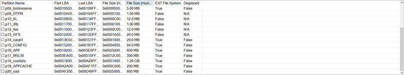

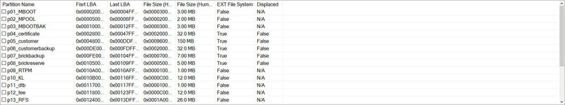

Ok, gracias Dark. Leí tu hilo con atención. La opción "tvconfig" no está disponible en este firmware.
Carpeta de modelo y panel disponible en dos particiones, las particiones son "CONFIG" y "cusdata"
    134 KB · Visitas: 13
    132 KB · Visitas: 13
No importa que sea otra partición la que contenga los datos referentes al panel LCD y sus respectivos archivos .ini.
El proceso viene siendo el mismo.
