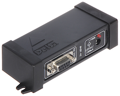

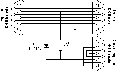

Hola, a falta de más datos, has probado algún sniffer para ello? o monitor de puerto serie.
Conectas al puerto RS232, ejecutas el programa del SAI y ejecutas el sniffer (depende), ahí podrías capturar la forma de los comandos que intercambian.
Puede que tengan algún patrón secuencial o una especie de consulta-respuesta entre ambos y si no coincide se bloquea.
Puede ser.
El Sniffer (Husmeador) me imagino que te refieres a esto.
Debo encontrar uno moderno y bueno que haga estas cosas. No se si incluirán software del propio dispositivo o uno independiente, pero esto es otro tema.
Hasta hay un detector de velocidad de baudios y todo. Es bueno saberlo y si es posible, hacer uno con ese LCD incluido.
Hay que averiguar el protocolo exacto. El fabricante me dio el PDF del protocolo. Le hago preguntas y ya no me responde nada, nadie de ellos. Ni siquiera hay un SDK, solo te dan el software propio y encima usa servicios y web. No me gusta ese método de control de dispositivos RS232, si siento curiosidad de probarlo algún día. El SAI/UPS que tengo es este.
Si envío el comando B<cr> y X72<cr> como indica abajo, es verdad que cada trama de Bytes que recibo, siempre empieza con # y acaba con <cr>. Tal como indica abajo. Hay que mirar mucho la tabla ascii por si acaso.
Como indicas, tendrá alguna forma de comportarse la comunicación.
¿Se puede capturar datos solo usando software o no queda más remedio que usar hardware por medio si o si?
