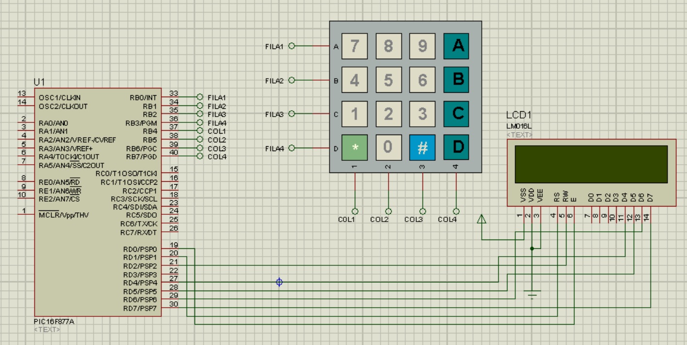

Hola a todos.
En mi proteus solamente tengo la del keypadphone, keypadcalc y keypadcalc4x5,
no tengo la librería del keypad4x4 ADBCD.
Ya revisé otros post antiguos donde incluso dan un enlace para bajar la librería pero el website de ese enlace ya no existe, hay un post que ofrece librerías pero no tiene los keypad's.
Por favor, alguien puede subir su librería para que yo pueda usarla...
Gracias....
Este es el teclado que necesito:
Estos son los post que consulté y que no ofrecen la librería que busco o que ya no está disponible:
https://www.forosdeelectronica.com/f13/dudas-proteus-7-7-sp2-keypad-4x4-abcd-67183/
https://www.forosdeelectronica.com/f13/librerias-proteus-1933/
