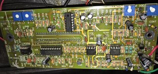

Hola ¿ Como están ?.
Q
uería consultar porque me llego al taller un excitador marca M31 (modelo nuevo), el dueño desconecto todos los cables, yo conecte todos de nuevo, es decir protección y lecturas de R.O.E., (gris)temperatura,( blanco) alimentación +10volts, del PLL ( naranja) alimentación del contador (amarillo) y potencia reflejada( verde), me faltaría el de lectura de potencia directa y en esta placa modelo nuevo no está en la serigrafía
Entonces, por ahí ustedes, ¿ Me podrán pasar una fotografía ?, si llegan a tener donde va ese cable de potencia directa que es la lectura que marca cuando bajas la palanca entre modulación y potencia, aclaro que en las placas viejas si estaba en la serigrafía detallado pero en estas no la encuentro, adjunto fotosQ.

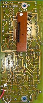

Necesito ver AMBOS lados del PCB, esa foto ya la subiste un montón de veces, pero nada de la otra parte....
Algo raro que hay entre el PCB vs Diagrama, es que hay una bobina en el PCB, y en el diagrama no
El pcb es de la linea nueva , tengo la foto , del lado de atrás salen varios cables porque conecté los leds del vúmetro aparte por que no conseguía la barrita pero esta es la parte de atrás de la placa.
    300.5 KB · Visitas: 18
Estas registrado del 2012, y aún no sabes cómo sacar una buena foto?
Justo la parte que quiero ver, está abajo a la derecha, desenfocada, y el ángulo no ayuda en nada.
Lo que quiero es entender el circuito del PCB para determinar por dónde van las cosas.
Eres tú quien tiene la placa, asi que si no puedes sacar una mejor foto, entonces trata de relevar el circuito, ya sea dibujandolo a mano o por software.
Yo copié el circuito de un M31, lo pasé de la placa (fotos) a la PC, y luego con el circuito hice el PCB que funciona como corresponde, y no es dificil.
Si te decantas por subir el circuito, entonces ten encuenta que;
- Si es a mano, lo mas prolijo y entendible posible.
- Si es por software, coloca una imagen, ya sea JPG o PDF, y sube el archivo de emulación diciendo el software empleado y su versión.
Si tienes posibilidad de sacar otra vez fotos, entonces que esté enteramente enfocada, si molestan los cables saca varias moviendo los cables para revelar el resto del PCB, que esté de frente y se vea en su totalidad, de AMBOS lados, y con la mejor iluminación y calidad posible.

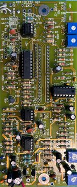

Al fin me pude hacer un tiempito y revisar las fotos.
En la serigrafía donde marca "10V", "AUDIO", "POT", "ICC", "FTE", justo al lado del cable de "AUDIO", hay un hueco con soldadura sin nomenclatura (aunque si lo está, y está mas arriba), esa es la entrada de potencia, e ingresa por la R33, si no me confundo, y va al preset que dice "P.DIR".
Adjunto las fotos que murieron en el F29 (gracias @DOSMETROS )...
PD: La parte del PCB sin componentes está invertida...
